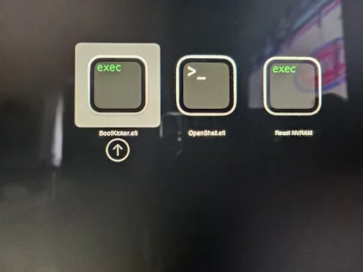

Hello ! J'avais fait pareil pour installer monterey. J'avais une clee boutable sur laquelle je n'arrive pas à remettre la main je ne m'y connais pas trop en informatique, j'avais suivi une vidéo sur YouTube et j'avais up gradé nikel. Sauf que j'ai voulu tout remettre à 0, j'ai supprimer des partitions ou je sais pas quoi.. maintenant le Mac ne s'allume plus, j'ai 3 icônes qui s'affichent au démarrage bootkiker.efi openshell.efi ou reset NVRAm, je suis en pleure je ne sais plus quoi faire ..

Bonjour, comment vous avez fait pour supprimer la partition système ? En démarrant sur une clé usb, ou sur la partition recovery ?
Que se passe-t-il si vous démarrez en appuyant sur les touches cmd+r ?
Mauvaise idée !
Tu as fait on ne sait pas quoi, mais avec certitude tu as utilisé OpenCore Legacy Patcher, car ce que tu mentionnes sont des icônes de ce procédé. Le formatage a été mal fait et tu n'as pas d'autre choix que de recommencer.
La grande inconnue pour nous est de ne pas savoir quel est le modèle exact de ton Mac, mais bon tu sembles vouloir installer macOS Monterey.
Ta clé USB insérée, tu démarres en maintenant longuement la touche alt/option jusqu'à voir ton disque dur et ta clé USB. Un double-clic dessus et dans la fenêtre avec les 4 outils tu sélectionneras Utilitaire de disque et tu suivras ce formatage en suivant dans l'ordre les étapes...
