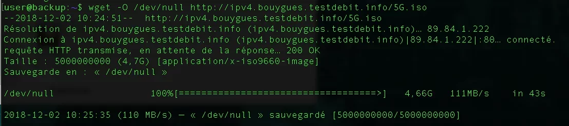

J'ai aussi fait le test depuis un Terminal depuis l'iMac pour By-passer le HTML5, même résultat que Chrome:
wget - 532Mb:s.webp
Pour finir, le même test mais depuis l'un de mes server tournant sous Debian Stretch (pas de GUI) avec une carte mere ASR Intel Celeron (4 x 1.5Ghz) avec 4Go de ram:
wget - server - 880Mb:s.webp
La pas de problème, la connexion est à son maximum (environ 880Mb/s).
Donc qu'est ce qui bride ma connexion fibre?
