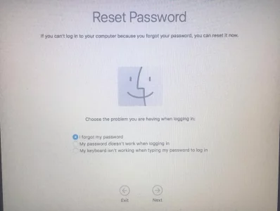

Et depuis en essayant de le redémarrer, il s'affiche une fenêtre "reset password"
J'ai essayé de réinitialiser mon MDP, a la fin il me demande redémarrer l'ordi, mais lorsque je le fait il ne redémarre pas seul.
En le démarrant manuellement je reviens encore sur cette page.

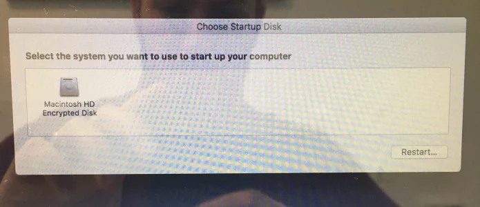

En cliquant sur la pomme je peux rentrer dans "startup disk"
Et voilà ce que j'ai:

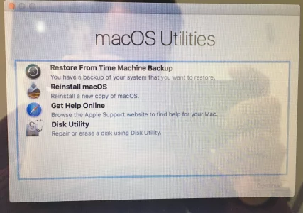

Si tu démarres ton Mac les 2 touches ⌘R (cmd R) tenues pressées ensemble -->
- est-ce que tu vois s'afficher une  > une barre de chargement > et est-ce que tu obtiens un écran affichant une fenêtre de 4 Utilitaires macOS (= écran de la session de secours) ?​
Bonjour Jordus
oui
Alors voici comment tu vas pouvoir fournir les informations de base (tuto) -->

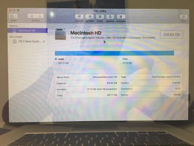

Pour le deverrouiller > le plus simple pour toi est que tu lances l'Utilitaire de disque (dans la fenêtre des 4 Utilitaires macOS) -->
- sélectionne Macintosh HD grisé (= non monté) > bouton : "Monter" > ton mot-de-passe de session dans le panneau qui le demande --> le volume Macintosh HD doit être libellé en noir, si remonté
=> est-ce que c'est le cas ?
Quand tu as redémarré --> est-ce que tu as eu d'entrée de jeu un écran de connexion avec ton nom d'utilisateur > et une case de saisie de ton mot-de-passe d'ouverture de session ?
Je suppose donc que tu es de nouveau dans la session de secours > et que tu as remonté le volume Macintosh HD.

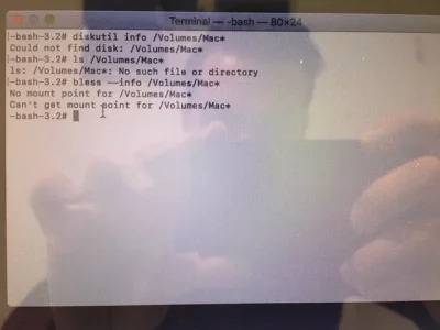

Quitte l'Utilitaire de disque (sans démonter le volume). Relance le Terminal. Passe (l'une après l'autre ; séparément) les 3 commandes :
diskutil info /Volumes/Mac*
ls /Volumes/Mac*
bless --info /Volumes/Mac*
  • le "l" de "ls" est la minuscule de "L" ; mets Mac* à la fin (abréviation commode)
  • la 1ère affiche un tableau d'informations sur le volume
  • la 2è liste ses dossiers de 1er rang
  • la 3è retourne son chemin de démarrage
Poste les tableaux dans une fenêtre de code --> c'est pour que j'ai une idée des caractéristiques actuelles du volume Macintosh HD.
Parce que le volume Macintosh HD n'est pas actuellement monté.
- reviens à l'Utilitaire de disque > sélectionne Macintosh HD grisé (non monté) > bouton : "Monter" > ton mot-de-passe de session dans le panneau qui le demande --> Macintosh HD doit être libellé en noir, si remonté
Si c'est le cas > ne redémarre pas ! --> quitte l'Utilitaire de disque > relance le Terminal > passe les 3 commandes > poste les tableaux retournés.

-bash-3.2# bless --/Volumes/Mac*
bless: unrecognized option `--/Volumes/Mac*'
Usage: bless [options]
bless --help
bless --folder directory [--file file]
    [--bootinfo [file]] [--bootefi [file]]
    [--setBoot] [--openfolder directory] [--verbose]
bless --mount directory [--file file] [--setBoot] [--verbose]
bless --device device [--setBoot] [--verbose]
bless --netboot --server url [--verbose]
bless --info [directory] [--getBoot] [--plist] [--verbose] [--version]
-bash-3.2#
Dans la commande > tu as tapé à la fin : --/Volumes/Mac* au lieu de --info /Volumes/Mac*
Repasse exactement cette seule commande :
  • en respectant les espaces
et poste le tableau retourné.
