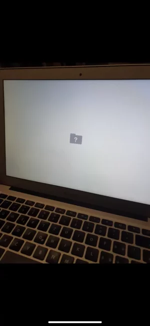

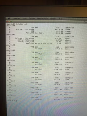

Je suis dans une situation qui ne semble ne pas être un cas isolé au sujet de mon Mac OS lion. Après que l'on m'a offert ce Mac, j'ai souhaité effacer les données du disque dur. Seulement au démarrage je me suis retrouvé avec l'écran suivant (cf pièce jointe 1). J'ai donc scrupuleusement suivi les recommandations et aide déjà apportées ici, seulement je me suis perdu et n'arrive pas à aller plus loin que ça.
J'ai essayé la commande suivante : diskutil eraseDisk jhfs+ "Macintosh HD" gpt disk0 sans succès. J'ai aussi essayé une commande de modification de date sans succès aussi.
Ne parvenant pas à installer à partir de la fenêtre utilitaire OS X (j'ai compris que ce n'était pas disponible en ligne) je fais appel à un connaisseur pouvant m'aider dans cette démarche, svp.
Vous en remerciant par avance.

Bonjour Sofiane
Tu as démarré par internet > ce qui a téléchargé en RAM l'OS de secours d'usine du Mac depuis le serveur Apple de récupération. OS de secours Lion dans ton cas. Les ressources de réinstallation de cet OS font actuellement défaut sur le serveur => donc impasse en ce qui concerne cette réinstallation.
- de quelle année est ton Mac ? - disposes-tu d'un autre Mac ?​

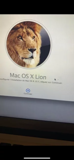

Nos messages se sont croisés. Quel était l'OS installé quand tu as récupéré ce Mac ?
SofianeM
23 Novembre 2020
19
23
    463,2 KB · Affichages: 173

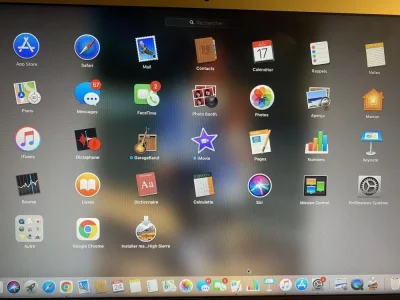

On va essayer High Sierra. Utilise ce lien : ☞Obtenir High Sierra☜ (clique le lien rouge) --> qui te redirige sur l'AppStore. Presse le bouton bleu : "Obtenir" pour télécharger un installateur qui a se retrouver sous l'intitulé : Installer macOS High Sierra dans les Applications.
- vérifie que tu as bien cet installateur à la fin. Taille attendue : 5,2 Go. Préviens alors ici.​
SofianeM
23 Novembre 2020
19
23

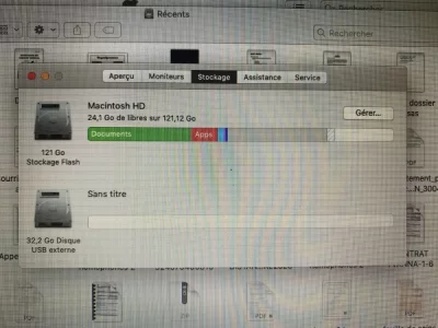

Oui, dans le stockage il apparait ceci, je suppose donc que c'est bon ?
    215,5 KB · Affichages: 178
