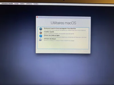

- éjecte-la du Mac. Branche-la à ton propre Mac. Démarre-le la touche "alt" tenue pressée pour obtenir l'écran de choix du volume de démarrage. Choisis le volume intitulé : Install macOS High Sierra > démarre dessus.​
=> obtiens-tu après un temps de chargement qui va prendre du temps => un écran affichant une fenêtre de 4 Utilitaires macOS = écran de la session d'installation ?

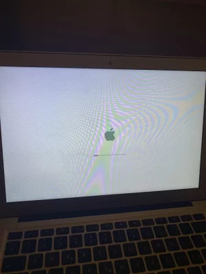

Voila ce que j'obtiens après le premier chargement :
    51,5 KB · Affichages: 151
    87,3 KB · Affichages: 146

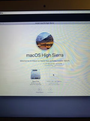

Parfait --> lance l'option : "Installer macOS" => et choisis Macintosh HD (le volume interne du Mac) comme destination lorsque cela te sera proposé.
Est-ce celui de gauche ? celui de droite est verrouillé semble-t-il
    99,7 KB · Affichages: 135
Alors c'est que le volume interne du Mac s'appelle Sans titre et pas Macintosh HD. Choisis-le et "Installer".

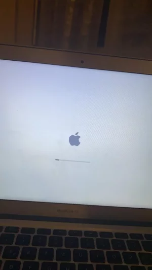

C'est effectué, j'en suis actuellement à la, chose que je n'avais jamais eue jusqu'à présent.

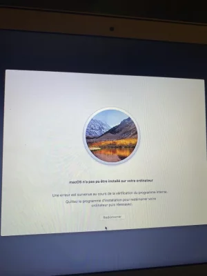

Le message qui s'est affiché :
Quelle poisse ! -->
- bouton : "Redémarrer" > et tiens aussitôt pressée la touche "alt" pour retrouver l'écran de choix du volume de démarrage. Re-choisis : Install macOS High Sierra > puis l'option : "Installer macOS" à destination de Sans titre.​
=> tu n'auras qu'à dire si ça a mieux fonctionné cette fois...

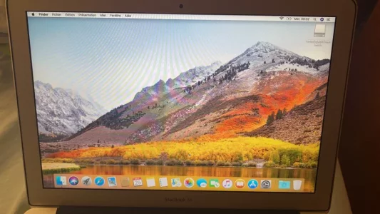

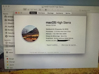

Après un autre essai ce matin il semblerait que cela ait fonctionné !! :)
On me propose une MAJ sur l'App Store, est-ce que je peux l'effectuer normalement ?
