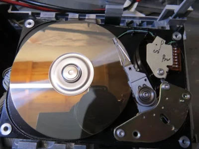

Ce matin, foutu pour foutu, j'ai ouvert de capot du DD Je l'ai regardé fonctionné et j'ai compris ce qui posait problème. Lors du démarrage le disque se lance mais le blocage de tête ne se déverrouille pas et le disque s’arrête. J'ai donc fait sauté ce mécanisme (bobine + levier). Maintenant la tête est libre mais au démarrage elle dérive un peu vers le centre du disque mais ne lance pas la lecture. Si je l'aide en bougeant un peu le bras de la tête il arrive péniblement à démarrer la lecture. Ensuite tout se passe normalement et le Mac démarre.
J'ai l'impression que la carte contrôleur du DD ne donne pas l'ordre de sortir de la position de parcage.
Je vais regarder le problème des caoutchoucs qui collent mais je doute car à l’arrêt la tête se positionne en position intermédiaire.

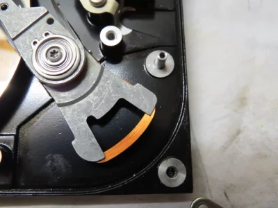

OK. Regardes bien sur la trajectoire du bras où se trouve les bobines.
Le caoutchouc finit carrément par couler et si c'est passé en dessous, ça ralentit le déplacement de la tête. J'ai déjà eu ce problème.

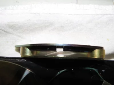

Si tu as déjà retiré le système de blocage, retirer les 2 plaques avec les aimants c'est simple, tu retires les 2 vis puis tu fais pivoter l'ensemble sur l'axe où était placé le système de verrouillage. Une fois le bras dégagé, tu soulève.
S'il y a des traces de caoutchouc sur la trajectoire du bras, tu pourras nettoyer facilement avec de l'alcool avant de le remettre en place.
Merci pour tes explications.
Ce matin j'ai ré-ouvert le DD et démonté l'aimant. Mes caoutchoucs sont translucides et non collants. Le bras de tête est propre (voir photo). Depuis que j'ai tout remonté, au démarrage, les têtes partent lire les secteurs extérieurs du disque et plus rien ensuite. (voir photo 3 ). Je n'ai pas réussi à relancer le Mac ce matin ...
