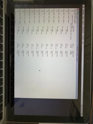

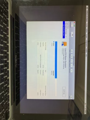

Il faudrait une photo de l'écran ou le nouveau disque n'apparait pas.
Merci de votre réponse. Voici une photo de ce que m’affiche l’utilitaire de disque et la commande diskutil list

Quand tu arrives sur la fenêtre aux 4 menus, tu dois lancer Utilitaire de disque, puis tu dois formater le disque.
Mais lequel formater? Sur l’image que j’ai envoyé plus haut, il me semble que le disque dur interne n’est même pas reconnu par le mac. Dois-je formater le MacOS base system ?
Non
J'ai du mal avec l'mage penchée, mais effectivement, si ton disque ne monte pas, c'est soit que le disque est HS, soit la nappe HS. Ce qui permet d'en être sûr, c'est de mettre le disque dans un boitier externe et d'essayer de nouveau.
