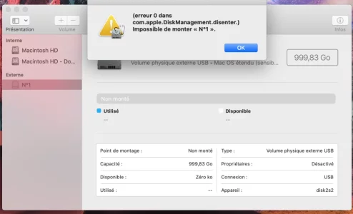

Mon disque dur externe n'est pas reconnu sur mon Mac suite à la mise a jour Catalina 10.15...
Il apparait dans l'utilitaire de disque mais non reconnu dans le Finder ou le bureau.
J'ai essayé de monter mais rien n'y fait, pouvez vous me venir en aide ?
Je vous remercie d'avance,
Robin
@macomaniac peux-tu m'aider stp ? Merci d'avance

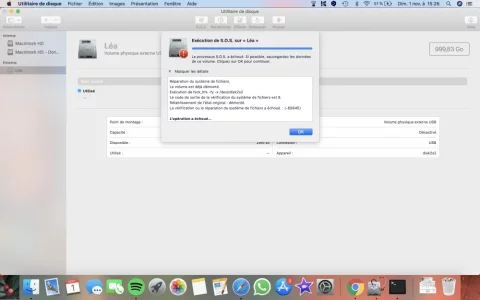

Depuis la Maj Catalina mon disque dur externe n'est plus reconnu sur mon bureau ou dans le Finder de mon MacBook Pro...
@macomaniac peux-tu m'aider stp ?? :)

pc17:~ lucas$ diskutil info disk2s10
   Device Identifier:         disk2s10
   Device Node:               /dev/disk2s10
   Whole:                     No
   Part of Whole:             disk2
   Volume Name:               disque dur zoé
   Mounted:                   No
   Partition Type:            Apple_HFS
   File System Personality:   Journaled HFS+
   Type (Bundle):             hfs
   Name (User Visible):       Mac OS Extended (Journaled)
   Journal:                   Unknown (not mounted)
   Owners:                    Disabled
   OS Can Be Installed:       No
   Media Type:                Generic
   Protocol:                  USB
   SMART Status:              Not Supported
   Volume UUID:               3129935B-B2EC-371A-A8B4-DABC062B38C8
   Partition Offset:          135151616 Bytes (263968 512-Byte-Device-Blocks)
   Disk Size:                 1.0 TB (1000035426304 Bytes) (exactly 1953194192 512-Byte-Units)
   Device Block Size:         512 Bytes
   Volume Total Space:        0 B (0 Bytes) (exactly 0 512-Byte-Units)
   Volume Free Space:         0 B (0 Bytes) (exactly 0 512-Byte-Units)
   Read-Only Media:           No
   Read-Only Volume:          Not applicable (not mounted)
   Device Location:           External
   Removable Media:           Fixed
   Solid State:               Info not available
pc17:~ lucas$
Ça ressemble fort à ce qu'a obtenu keyser 007, mais je n'ai pas tout le vocabulaire pour en être sûr, si je peux avoir quelques précisions ça serait top !
J'envisage un tour du coté de PhotoRec (ou un autre logiciel à proposer ?).
Merci d'avance de vos retours
