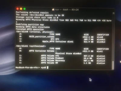

Bon. Passe la commande (copier-coller) :
diskutil ap resizeContainer disk1 0b ; diskutil list
  • la commande récupère au Conteneur apfs (et à sa partition de base) l'espace libre de queue de disque > puis affiche la configuration résultante du disque

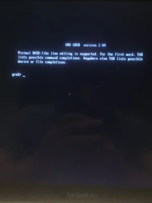

Bonsoir
Je reviens vers car j’ai un petit soucie qui persiste
Au démarrage du Mac, il se lance toujours sur le efi boot, en me mettant la page du gnu grub
Y a t’il une solution svp

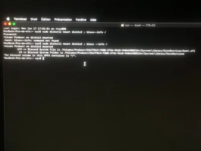

Bonjour voici le résultat
Merci pour le retour et Dsl pour le retard
    73 KB · Affichages: 63
L'option de démarrage est bien sur le volume de macOS. Passe encoe la commande :

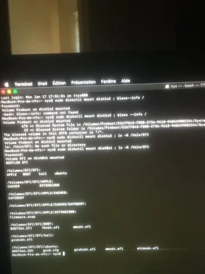

Voici le résultat :
    104,2 KB · Affichages: 60
Dans le volume EFI > il y a 2 dossiers natifs : BOOTLOG & EFI. Dans ce dossier EFI > seul le sous-dossier APPLE est natif. Les 3 autres sous-dossiers : BOOT > kali > ubuntu = des dossiers de prédémarrage de ton ancien Linux. À supprimer.
- passe les commandes (l'une après l'autre) :​
sudo rm -rf /Volumes/EFI/EFI/BOOT
sudo rm -rf /Volumes/EFI/EFI/kali
sudo rm -rf /Volumes/EFI/EFI/ubuntu
  • qui suppriment les 3 sous-dossiers dédiés à Linux. Pas d'affichage retour de ces commandes (suppression muette).
Cela fait > regarde à : Menu  > Préférences Système > Disque de démarrage. Déverrouille le cadenas. Macintosh HD est-il sélectionné comme volume de démarrage automatique ?

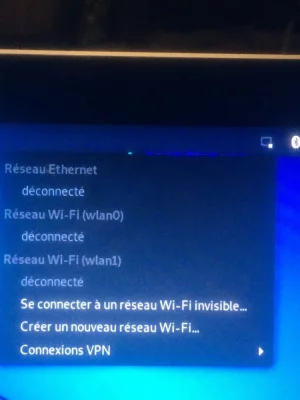

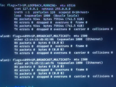

Re bonjour ^^
Je voulais vous poser une question, concernant ma configuration du Linux
Après une installation en dual boot, j’ai installer le pilote pour la carte graphique et réseau. Cela s’est bien passé
Mais au sujet du resau, je voie bien que le wlan0 est accessible mais les resau wifi ne s’affiche pas !
Comment puis-je faire svp
Merci d’avance
    99,9 KB · Affichages: 47
    156,1 KB · Affichages: 49
