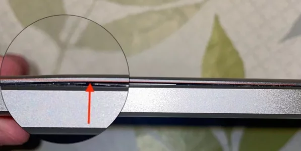

Aujourd’hui, en le rangeant dans sa pochette, je me rends compte qu’il y a une déformation sur le dessous du Mac. Comme si on avait forcé pour refermer le panneau.
Là, vous comprenez mieux le titre de mon sujet… Je suis très déçu…
Je cherche à savoir si vous avez connaissance de faits similaires, des dommages survenus pendant la réparation d’un mac par Apple. J’ai fais des recherches sur Google mais rien. J’ai que des résultats de pages d’Apple sur des textes pour l’aspect légal de tout et n’importe quoi. Idem sur le forum, rien trouvé.
J’ai encore rendez-vous au Genius Bar pour lui montrer tout ça. Je vous tiendrai au courant puisque l’affaire ne semble pas si commune.

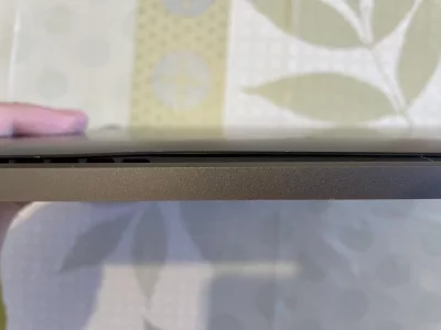

Voici des photos de la déformation !
Alors je ne sais pas ce que vous en pensez, mais on voit clairement que la déformation n’aurait pas pu être causée par un choc. Elle est trop localisé, et je vous assure qu’il n’y a aucune autre marque que cette vague..

Note : j’ai oublié de précisé, même si ça se voit, que cette déformation apparaît au niveau de la carte mère, donc pas possible que ça soit lié à un gonflement de la batterie.

Je suis d’accord ! Mais, je confirme que ça se situe à l’opposé de la batterie, vers les bouches de ventilation, à l’arrière. En plus, on voit différents couches métallique. C’est un reflet doré qui m’a fait découvrir ça !
Quand tu as récupéré ton Mac, est-ce qu’il y’avait ce problème ?
Malheureusement, j’en ai aucune idée. Je l’ai découvert qu’aujourd’hui. En plus, la déformation est fourbe car elle est assez « fine » pour faire en sorte que le mac reste bien sûr ses quatre pieds… Donc impossible à voir sans vraiment regarder.
Pour mon rendez-vous au Genius Bar, j’espère trouver quelqu’un qui aurait eu également un dommage après réparation, pour savoir comment bien réagir face aux possibles « c’est pas nous » que le tech me sortira…

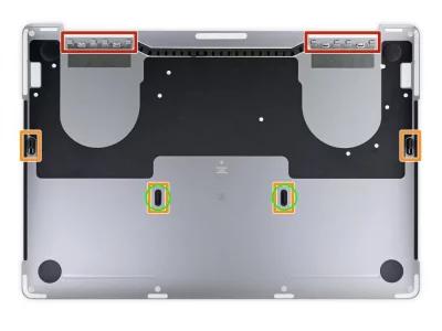

Par curiosité, fais un appui aux 2 endroits que j'ai encadré en vert...
...il se peut que le clipsage soit mal fait. Ce type de clipsage existe depuis bien longtemps sur beaucoup de portables. A voir ?
Ça ne te portera pas préjudice, mais tu devrais démonter le capot et voir ce qu'il se passe aux endroits encadrés en orange. Est-ce que tout est bien positionné avant de faire le clipsage final ? Par défaut, il faudra toujours faire un appui aux endroits encadrés en vert.
Merci pour ton message. J'ai essayé, mais ça n'a rien donné. Le capot est bien souple au milieu. Je n'ai pas entendu de clips se mettre en place..

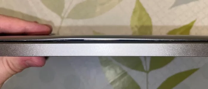

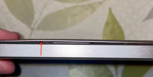

J'ai pris quelques photos supplémentaires, avec le flash pour mieux voir entre le capot et le "corps" du Mac :
Le tech m'avait confié que le système de refroidissement du Mac (corps en cuivre + ventirad) était très fragile et que ça lui était déjà arrivé d'en cassé pendant une réparation. Peut-être que c'est ça et que le centre de réparation a été malhonnête…

Au vu de tes dernières photos, je maintiens que le clipsage sur les 2 points cités ne se fait pas, mais il est dû à une déformation anormale du capot...
...alors est-ce le capot d'origine ? Une telle déformation dans un centre de réparation est inadmissible. Donc direction illico presto dans ce magasin et demande à voir un responsable, mais attention fais-le en douceur. Arrondis les angles, mais tu dois obtenir gain de cause.
Effectivement, il se peut que ça ne soit pas bien clipsé ! En plus, comme je le disais, le capot était très souple au centre.
Je vais essayer de faire au mieux. Le tech, si c’est encore lui (je crois qu’il est tout seul à Dijon pour les macs), est plutôt sympa. J’espère qu’il va comprendre et ne pas nier sans chercher un minimum.

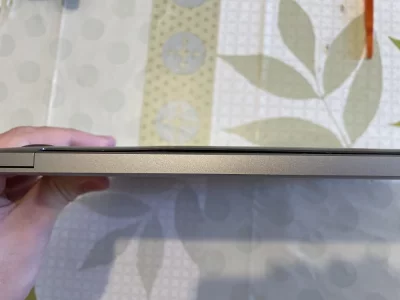

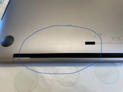

Voici une autre photo avec un autre point de vu, pour montrer que la déformation est pas si grosse que ça, mais reste inadmissible. C’est surtout pour expliquer pourquoi pour moi, ce n’est pas la batterie.
(Les deux taches sont juste de la saleté).
Il se peut aussi que ce ne soit pas le capot d'origine. Dans /A propos de ce Mac tu auras dans la fenêtre qui s'ouvrira des informations dont le n° de série et par défaut il est toujours gravé au laser sur le capot arrière. Alors, vérifie bien. :)
Au pire avec un tournevis adéquat, il suffit de dévisser le capot arrière et on verra de suite si c’est la batterie en le soulevant légèrement.
J'ai vérifié, les deux numéros de série sont identiques... Ce serait donc bien celui d'origine.
Ça attendra le rendez-vous de mardi. En plus, imaginons que je n'arrive pas à le refermer correctement, ça m'embêterai un peu.

Je pense que la batterie a été touchée même si ce problème n’est pas lié directement à elle.
Ce que je trouve curieux, c'est que cette déformation est à l'opposé des batteries, comme si le réparateur avait oublié quelque chose dedans ! Je penche quand même pour une mauvaise manipulation du réparateur. Tu as bien été dans un Apple Store, pas dans un magasin habilité ?
Alors oui, c'est bizarre. Je sais pas ce qu'il a fait avec le Mac. On dirait vraiment qu'il a forcé dessus pour le refermer...
