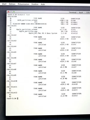

Il ne m'est pas possible dans l'immédiat de me connecter via le Mac en question, je suis donc contraint de te transmettre une photo du Terminal :
En espérant que cette image t'en diras plus sur mon problème et la solution que je peux y apporter, je t'adresse mes sincères remerciements et meilleures salutations.
La partition principale de 500 Go porte la mention : 7C3457EF-0000-11AA-AA11-00306543ECAC -->
- il s'agit de l'UUID désignant de manière universelle le type de partition : "Apple_APFS". Cet UUID n'est mentionné dans un tableau de diskutil => que lorsque l'OS démarré ne reconnaît pas le format apfs - lui étant antérieur. C'est le cas ici > où tu as démarré par internet sur l'OS de secours d'usine du Mac > téléchargé en RAM depuis le serveur Apple de récupération. L'intitulé du volume de secours démarré : Mac OS X Base System => comporte au début un Mac qui n'est partagé que par 2 intitulés d'OS de secours : celui de Lion 10.7 & celui de Mountain Lion 10.8.​
- un MacBook Pro 2014 a pour OS d'usine : Mavericks 10.9 et pas un OS antérieur. Ton Mac ne doit pas être de 2014 mais d'une année antérieure. Est-ce un modèle Retina ou non ?​
Quel était l'OS le plus récent installé (un OS s'installant forcément dans un format apfs) ?

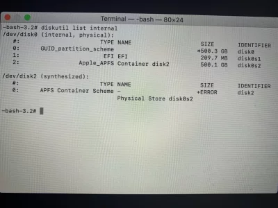

Par ailleurs > passe une commande :
diskutil list internal
  • qui affiche la configuration interne seule
Poste le retour => qu'on voie à quoi ressemble le dispositif apfs de la partition principale.
L'OS proposé est Catalina.
Et, oui, c'est un Retina.
    80,2 KB · Affichages: 208
Tu as une partition apfs de 500,1 Go de taille. Le Conteneur apfs est un disque virtuel exporté depuis cette partition. Il doit être dans le principe d'une taille strictement identique à celle de la partition de base > laquelle recèle le "Physical Store" ou magasin de stockage générateur du Conteneur. Mais dans la description du Conteneur > à la rubrique "SIZE" (taille) => tu as la mention : +ERROR. Ce qui signale une erreur de définition de la taille du Conteneur à virtualiser > inscrite dans le "Conteneur superblock" (composant de l'apfs définissant la taille du Conteneur à générer).

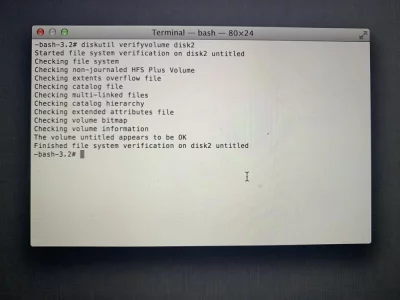

- passe la commande :​
diskutil verifyVolume disk2
  • qui vérifie l'apfs génératrice du Conteneur. Tu as 1 chance sur 2 => que cette vérification affiche en regard la "taille théorique" erronée enregistrée dans le superblock du Conteneur > et la "taille réelle" du magasin de stockage Physical Store de la partition
Ce qui a été vérifié dans ton tableau est un système de fichiers jhfs+ (Mac OS étendu journalisé) > pas un Conteneur apfs.

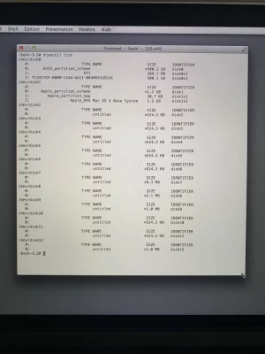

diskutil list
  • et poste le tableau des disques => que je voie la situation.
Tu as de nouveau démarré par internet sur l'OS de secours d'usine du Mac.
- redémarre via ⌘⌥R (cmd alt R) sur l'OS de secours Big Sur (ou Catalina). Repasse alors une commande :​
  • et poste le retour => que je voie si le Conteneur apfs est toujours disk2.

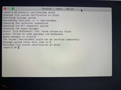

C'est donc dans cette session de secours obtenue via ⌘⌥R que tu passes la commande :
  • poste le retour.
Bon : l'apfs est corrompu sans possibilité de récupération (le spaceman ou space_manager = gestionnaire de l'allocation des blocs est illisible).

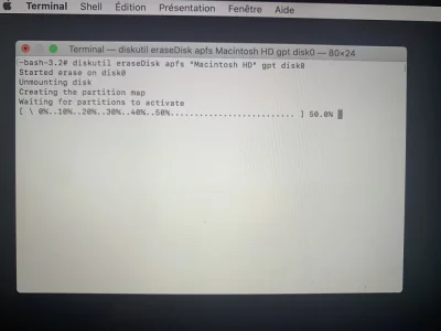

- d'accord pour reformater la partition avant réinstallation ?​
Passe la commande :
diskutil eraseDisk apfs "Macintosh HD" gpt disk0
  • ("Macintosh HD" avec les "") la commande efface le disque interne > remet une table GPT > un format apfs > un volume Macintosh HD
Est-ce que cela prend du temps ?
Pour l’instant, ça patine sur ceci et le trait de gauche tourne comme une hélice, mais plus rien ne semble progresser.
