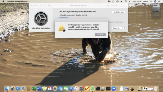

Je me suis lancée, la novice télécharge Mojave. Son poids c'est bien 6,04 Go ?
Je n'ai rien à perdre, la plupart de mes docs sont issus d'Office ?
Je vais downgrader aussi
@Madalvée combien de temps ça prend ?

Il faut attendre la conférence des développeurs en juin et la sortie en octobre au plus tard.
Personnellement j'ai renoncé à downgrader car Apple semble y avoir mis des freins : la clé Mojave n'est pas reconnue au démarrage, malgré l'option démarrage externe activé sur la gestionnaire T2 (Clé DiskMaker).
