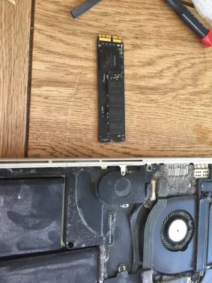

Effectivement c'est pas limpide pour enlever le dd. Deja ou se trouve t-il exactement et comment le retirer ?

Cest la barrette a gauche, juste a droite du haut parleur. Il y a une vis a défaire a gauche, puis tu le soulèves tout doucement depuis l'extrémité.

Sous le ventilateur gauche, une visse à dévisser puis le retirer.

Merci ! Pour etre sur, on parle bien de ca ? Si c'est bien le cas, derniere etape trouver un moyen pour essayer de transferer les datas dessus sur mon mac qui fonctionne.
