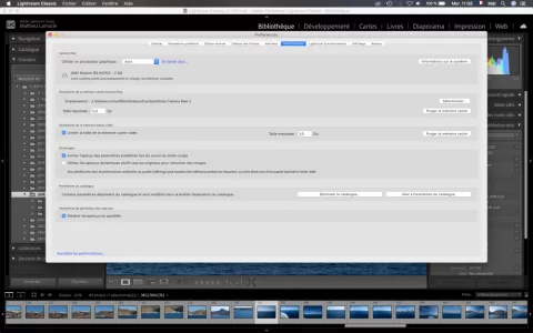

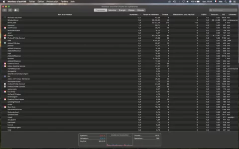

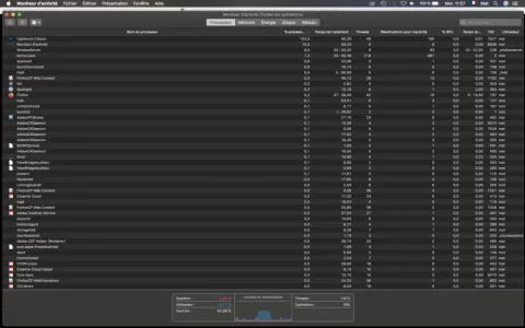

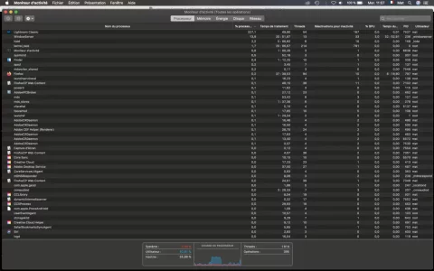

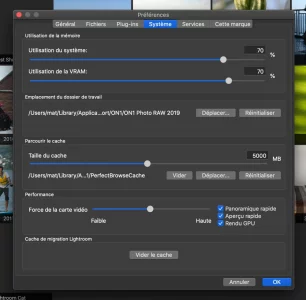

Je reviens vers vous concernant ce problème de ventilation excessive et bruyante qui perdure depuis de nombreux mois.
Je vous envoie des captures du moniteur d'activité avec deux logiciels différents avec lesquels je bosse et qui déclenche vite les ventilateurs.
MACBOOK Pro 2015 / 2,5 i7 / SSD 512 / 16Go RAM / intel iris pro 1536 Mo / AMD Radeon R9 M370X
Post suivant : logiciel Lightroom - avant lancement / pendant ouverture / ouvert sans rien faire / préférences carte graphique
Post d'après : logiciel On1 Photo - idem
PS :
  • les ventilateurs ont été contrôlés et nettoyés deux fois, RAS
  • Ligthroom fait moins vite ventiler que On1
Lighroom
    256,9 KB · Affichages: 130
    238,8 KB · Affichages: 136
    241,1 KB · Affichages: 131

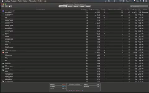

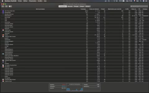

ON1 Photo Raw 2021
    256,9 KB · Affichages: 126
    231,8 KB · Affichages: 90
    239,2 KB · Affichages: 136
    502,2 KB · Affichages: 143
Qu'en pensez vous ?
ON1 Photo Raw 2021
Qu'en pensez vous ?
On voit clairement que ces deux applications sollicitent fortement le processeur, la ventilation se met en route pour éviter une chauffe trop importante.
Je vois plusieurs possibilités :
  • tu fais une clean install, tu installes seulement ces 2 applications et tu vois si le problème est le même. Si oui, il te reste peut être à installer un logiciel pour piloter les ventilateurs (Mac fan control, je crois), c'est-à-dire ventiler plus fort, plus tôt. Sans garantie,
  • si tu ne veux pas faire une clean install, regarde avec un logiciel pour piloter les ventilateurs, si tu arrives à réduire la soufflerie.
Merci Sly54,
Ça ne me dérange pas de faire une clean install, au contraire je crois que cela fera le plus grand bien. N'en ayant jamais fait auparavant je sais que ça va me prendre du temps. Très bonne idée de ne réinstaller que ces deux softs.
Je n'ai pas envie de bricolage avec des contrôleurs de ventilos, une machine de ce type n'a pas à ventiler autant. Jamais je n'ai eu un tel bruit avec un Mac portable... J'utilisais même lightroom il y a 4 ans avec un 13" bien moins équipé.
Si le problème persiste, qu'est ce que ça peut être ? Pâte thermique ?
Si tu veux limiter le temps passé, tu peux faire le test suivant : tu installes ton OS sur un SSD externe et tu installes dessus Lightroom et ON1 Photo Raw 2021 et c'est tout. Tu redémarres sur le SSD externe et tu avises. ça te donne déjà une bonne idée, sans toucher à ton disque interne.
Pour une machine de 2015, je trouverais ça un poil étonnant…
