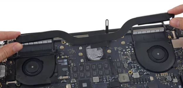

Et le dissipateur de chaleur ? Comment peut on savoir si il est HS ou pas ?

Bon... Clean Install réalisée avec succés mais ça ne change rien. J'ai juste fait tourner google earth et les ventilos n'ont pas tardé à tourner fort, fort, fort.
Je vais revenir sur ceci, une installation propre inclut obligatoirement un formatage en sélectionnant la racine du disque dur interne.
Tu n'avais même pas besoin de démonter quoi que ce soit, d'ailleurs la photo montre très bien que la pâte thermique n'est pas craquelée et un dissipateur ne peut pas être HS, il ne fait que dissiper la chaleur !
Avec ton MBP de 2015, un SSD, 16 Go de mémoire et une carte graphique AMD de 2 Go, tu peux très bien utiliser macOS Big Sur sans le moindre problème.
Je n'ai rien démonté, c'est une capture d'écran du site ifixit ;) Aucune idée de comment est la pâte thermique.
Mais tu m'as appris deux choses : un dissipateur n'est jamais HS et la pâte doit être craquelée
Pour moi, je maintiens mon point de vue, le problème ne vient pas de là, mais d'une installation qui est plus une mise à jour par-dessus une ancienne version brinquebalante.
