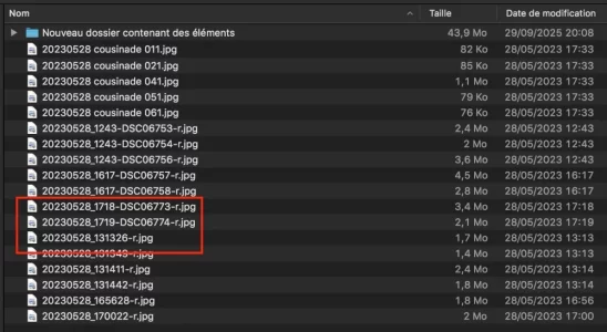

Je ne suis pas convaincu, et vois pas en quoi cela explique l’ordre alphabétique croissant et l’ordre alphabétique décroissants qui m’est donné par mes deux dernières captures d’écran :
  • il y a des C majuscules et des c minuscules entremêlés donc la casse n’a rien à voir
  • avec tout en minuscules, les 3 lignes consécutives cours 11, cours 12 et cours 100 ne sont pas dans l’ordre alphanumérique car le 0 a, comme tu l’indiques, un poids inférieur à 1 qui lui-même a un poids inférieur à 2, donc en ordre croissant ça devrait être cours 100, puis cours 11 puis cours 12 (et c’est pour cela que lorsque l’on numérote des fichiers on ajoute des 0 en premier pour que les unités tombent toujours sur la même position dans la chaîne de caractères) ; là on a l’impression que l’OS prend en considération les nombres 11, 12 et 100, mais pas systématiquement…
  • en toutes hypothèses, lorsque l’on inverse un ordre de tri, on devrait trouver exactement la même séquence dans l’ordre inverse, ce qui n’est pas le cas sur mes captures

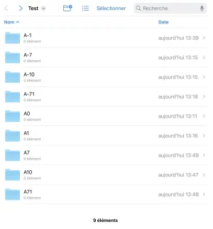

Mais tellement naturel :oops: : même en relisant les diverses « collations », je ne comprends pas le classement suivant obtenu avec Fichiers sur un iPad (c’est censé être classé par ordre croissant…) :
Doit on comprendre que -71 est plus grand que -7, même si je suis d’accord que les deux sont plus petits que 0 ? :eek: Aucune logique là dedans

Pour le coup ça me semble logique comme @iDanGener :
  • les dossiers nommés « A moins nombre » sont placés avant les dossiers nommés « A nombre » puisque le moins est un signe non-alphanumérique qui se trie avant les chiffres et les lettres
  • au sein de chacun de ces deux groupes de dossiers, le paquet de chiffre est interprété comme un nombre (c'est l'ordre naturel) donc 0 < 1 < 7 < 10 < 71
Oui, j’ai lu un peu trop en diagonale les collations, et j’ai dû mal interpréter un point. Ça ne reconnaît en effet que des entiers naturels, ce qui est, à mon sens, assez décevant.

Le poids du tiret (hyphen en anglais) est 002Dx, ensuite on a
  • les chiffres de 0 à 9 avec 0030x à 0039x,
  • les lettres majuscules de A à Z avec 0041x à 005A,
  • les lettres minsucules non accentuées de a à z avec 0061x à 007Ax.
Donc on attend dans cet ordre :
A-1 car 0041x 002Dx 0030x
A-10 car 0041x 002Dx 0030x 0031x
A1 car 0041x 0030x
A10 car 0041x 0030x 0031x
Sauf à bidouiller sur la longueur / à la longueur maximum d'un nom de dossier, on a d'abord les noms les plus courts, et on peut considérer qu'ils sont complétés par des espaces (0020x) jusqu'à la longueur maximale théorique d'un nom de dossier.
