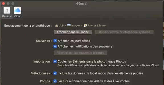

Pour que tes photos soient stockées dans l'application, il faut cocher l'item idoine dans les préférences :
Moyennant quoi tu pourras supprimer ton stockage externe.

Merci beaucoup pour cette rapide réponse !
Alors, si je comprends bien, en sélectionnant "copier les éléments dans la photothèque Photos", je peux supprimer celles stockées dans mon finder car elles sont à présent liées à l'application Photos ? Je n'aurai donc plus le fameux message "fichier manquant"
Par contre, je ne comprends la différence entre "copier les éléments dans la photothèque Photos" et "consolider"
Merci beaucoup !
JLB21
22 Novembre 2007
6 321
707
Dans les préférences, lorsque l'item 'Copier… ' est coché, lorsque tu importeras désormais des photos, celles-ci seront copiées dans ta photothèque.
Tu pourras les supprimer de l'emplacement où elles se trouvaient auparavant.
Consolider est à utiliser pour les photos se trouvant dans un dossier externe (photos référencées dans la photothèque mais non présentes à l'intérieur). Lors de la consolidation, elles sont copiées dans la photothèque et le dossier externe ne sert plus à rien.
Tu peux toujours vérifier en consolidant une seule photo. Tu la sort ensuite du dossier externe où elle se trouvait et normalement tu n'auras pas le message 'Fichier manquant'.

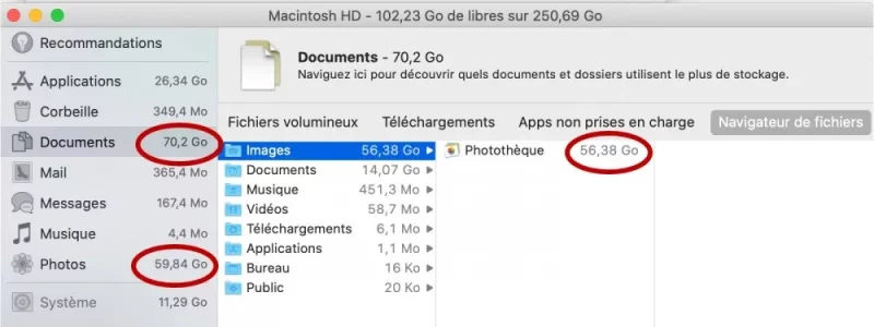

Je reviens sur le sujet. En effet, j'ai pu consolider l'ensemble des photos dans l'application Photos et ainsi pu retirer tous les originaux du Mac que j'avais stocké dans une document, ce qui est top !
Cependant, je suis un encore un peu embêté car je m'aperçois que les photos occupent de l'espace de stockage au travers de l'application Photos (59,84 Go)et également dans la partie "Documents" où la source de ces photos semblent être stockées (56,36 Go). Concrètement, je souhaiterais dans l'idéal ne conserver que le stockage au travers de l'application Photos (59,84 Go) et retirer les 56,36 Go stockées dans les documents. (Photo jointe)
Est-ce possible ?
Je passe surement à côté de quelque chose d'évident (si c'est le cas, mes excuses).
Merci beaucoup ! ;)
    59,7 KB · Affichages: 228

Avez-vous obtenir une réponse à cette question car j'ai le même pb : 105 Go dans la photothèque et 57 Go dans Photos.
ça devient chaud.
Merci !

Oui, mon problème s'était finalement résolu. Je pense qu'il y avait eu une latence dans le système pour afficher les véritables nouvelles données qui se trouvaient dans "documents". Ou bien ça s'est corrigé via la mise à jour vers Big Sur.
Votre problème semble légèrement différent du mien. Je n'arrive pas à savoir ce qui explique cet écart de données entre "Photos" et "Photothèque".
Peut être essayer d'en faire de même au niveau consolidation et regarder si d'autres fichiers résiduels peuvent trainer.

Merci pour votre réponse.
J'ai constaté ce problème depuis que j'ai décidé de basculer l'ensemble de mes photos sur le cloud, il y a un mois. Et depuis, rien n'a changé.
Je télécharge Big Sur pour l'installer. Nous verrons si cela améliore la situation.
En parallèle, j'ai réservé un rendez-vous téléphonique avec Apple pour qu'ils m'aident à trouver une solution.
La bascule sur le cloud était prévue pour me libérer de l'espace disque et c'est tout le contraire qui se produit !
Si d'autres lecteurs lisent mon poste, je suis intéressée par votre aide également.
