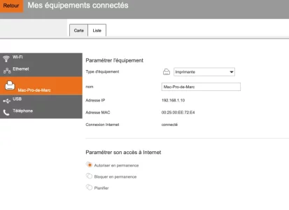

voici la capture d'écran de l'interface de la livebox 5 je n'e pense pas y détecter l'imprimante . C'est surement normal vu que l'imprimante n'est reliée pas reliée à l'ordi (l'Usb est détaché) et l'ordi lui- même n'est pas relié en wifi a la box . C'est un MacPro de début 2009 auquel j'ai ajouter il y pas mal d'année une carte airport M8881Z/A (et dans les pref système à la rubrique reseau>wifi il y a Utilitaire AirPort : 6.3.9 (639.9). je ne sait pas comment connecter cet ordi au réseau wifi de la box.
Ce qui explique peut-être que lorsque par le panneau tactile de l'imprimante j'ai essayé de relier cette dernière au wifi via l'ordi..ça répond toujours que le mot de passe du réseau n'est pas valable ???,
Bon je crois qu'il n'y a pas de carte Wifi dans ce Mac Pro de 2009 donc je ne peux pas connecter l'imprimante en "sans fil".
Mais avec les solutions proposées par HP ça ne fonctionne pas avec l'ordi raccordé en ethernet .
Pour l'instant j'en suis à avoir nettoyé l'ordi, avec easy find, de tout ce qui relève de hp envy 5530. Que faire donc maintenant avec cette imprimante raccordée en USB sur un port de l'ordi (lui même raccordé en ethernet) ? Merci pour votre aide.

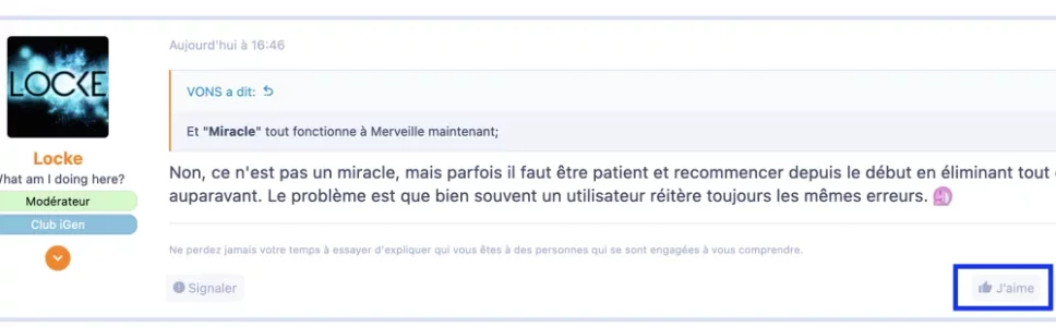

je suis tellement content du résultat obtenu grâce à toutes tes recommandations sans lesquelles je serais arrivé à rien sinon à me lasser de toutes mes vaines tentatives que je n'hésite pas à employé les superlatif (même les bibliques) car cette discussion m'a sauvé non la vie mais pas loin car seul sans ton intervention. j'aurais surement fini par changer d'imprimante comme me l'avait fortement suggéré HP. encore merci. Je ne sais pas comment mettre des "j'aime" mais c'est de bon coeur que je te recommande aux autres membres du forum.:up::up::up::D:D:siffle::siffle::siffle:
