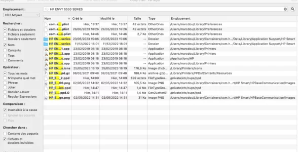

je viens de le faire j'ai trouvé 16 fichiers/dossiers lesquels dois je supprimer;
Question comment t'envoyer le résultat des recherches EasyFind HP ENVY 5530 SERIES
j'ai trouvé 16 occurrences dans easyFind...
lesquels dois-je supprimer (toutes, certaines ???????????)

Dans ta réponse, fais un clic sur Joindre un fichier et sélectionne ta copie écran. ;)
en voilà une autre insérée avec joindre un fichier
Commence par supprimer ces 2 dossiers encadré en rouge...
...et tu vides la Corbeille. Relance EasyFind et tu supprimeras toutes les occurrences commençant par ENVY... et tu vides la Corbeille. Si certains fichiers ne veulent pas être supprimés, tu fais un clic droit dessus et tu sélectionnes Afficher dans le Finder, une fenêtre s'ouvrira, le fichier sera sélectionné, tu le mets dans la Corbeille. Tu recommences pour tous les fichiers récalcitrants en vidant la Corbeille. Tu as aussi un dossier HP à supprimer dans Macintosh HD/Applications.
Je pense que tu peux aussi supprimer les 3 premiers fichiers .plist. Si EasyFind ne trouve plus le moindre fichier, tu allumes ton imprimante, tu vas dans Préférences Système/Imprimantes, normalement ton imprimante devrait s'afficher. Je n'ai pas en tête les écrans de détection de macOS, mais tu devrais voir le nom de ton imprimante, tu la sélectionnes et en bas tu autorises ton imprimante.
Edit : attention, dans un premier temps ne connecte pas ton imprimante avec le cordon USB.

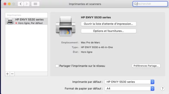

ok j'ai tout viré avec easy find (les 16 fichiers) puis j'ai regarder les applications où il y bien un dossier HP mais il contient que des app utilitaires (hp smart.app, hp Easy Scan.app, hp easy start.app, hp photo créations.app, hp utility; app)
lorsque j'ai été voir préférences système/imprimantes je n'avais pas débranché le câble USB mais l'imprimante s'y trouvais bien avec une icône qui ressemblait plus a celle qui existait avant tout ce bazar le point lumineux était vert maintenant j'ai débranché ce câble et le point lumineux est rouge et ça indique imprimante hors ligne . que veux tu dire par en bas tu autorises ton imprimante (comment ?)
Et puis qu'est-ce que je fais maintenant que j'ai cette imprimante dans pref système/imprimante. Merci pour ton aide.
Tu éteints ton imprimante, tu retires le câble USB. Tu vérifies une dernière fois qu'il ne reste aucun fichier et rallumes ton imprimante sans le connecteur USB. Est-ce qu'elle est bien affichée dans Préférences Système/Imprimantes ? Si oui, fais une copie écran de la fenêtre de Préférences Système/Imprimantes.
l'imprimante est toujours hors ligne (normal ? le câble est débranché)
Je te conseille fortement de suivre le protocole officiel d'installation de chez HP... https://support.hp.com/ca-fr/document/c04236889 ...bien lire l'étape 7...
