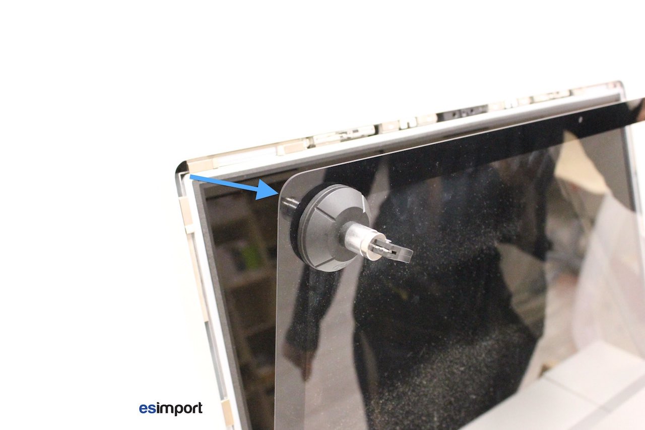

sinon il ne te reste plus qu'à extraire le disque au moyen de ce tuto:
changement du disque dur sur un iMac
