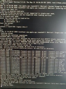

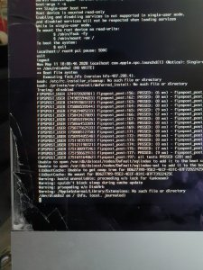

Bonjour, j'ai un gravé problème depuis 1 mois je me cassé la tête et je ne suis pas arrivé. Donc je vais faire appel a vos conseils . D'abord le HDD est tombé en panné et j'ai changé le Disque. Je n'ai pas eu un T.M. donc j'ai dû réinstaller avec CMD+MAJ+OPTION+R mais j'ai une machine qui est devenu fou. Les ventilateurs tourne a fond et aussi très lent . J'ai vu ici pleins des personnes qui connais bien les OS X et les marches a suivre que je puise utiliser de nouveau l'iMac. Je vais postez une photo pour voir ma problème. En vous remerciant d'avance je vous souhaite une bonne Dimanche a tous si
    220,4 KB · Affichages: 133
    263 KB · Affichages: 138

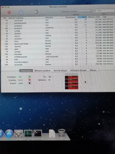

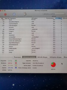

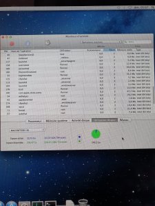

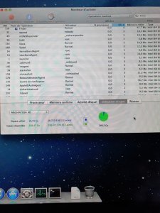

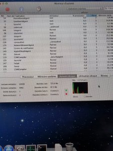

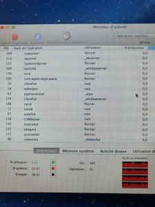

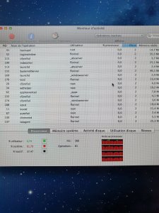

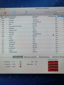

Et quand c'est lent, poste des copies d'écran du Moniteur d'activité / onglet Processeur (Toutes les opérations - classement des process par % décroissant) et onglet Mémoire.
ici je mets tous mes fichiers !!!
    125,4 KB · Affichages: 125
    125,3 KB · Affichages: 137
    137,9 KB · Affichages: 137
    161,7 KB · Affichages: 138
    166,6 KB · Affichages: 132
    134,9 KB · Affichages: 134
    159,9 KB · Affichages: 140
    160 KB · Affichages: 141
    125,1 KB · Affichages: 134
    135,1 KB · Affichages: 139
Il y a un souci avec les process en cours, mais tes copies d'écran ne montrent que des process à 0% !
Il faut que tu montres les process aux % élevés.

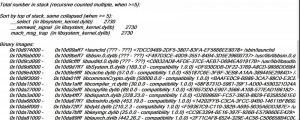

c'est une kext est launchd échelonné .
    157,1 KB · Affichages: 130
    132,4 KB · Affichages: 126
    114 KB · Affichages: 126
    147,6 KB · Affichages: 131

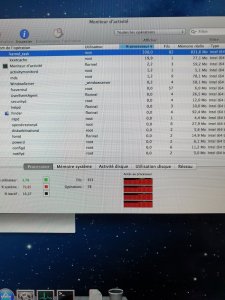

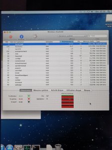

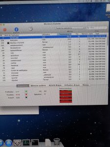

voici mais en mode Normale
    127,8 KB · Affichages: 139
    145,7 KB · Affichages: 144
    129,8 KB · Affichages: 136
Il fallait commencer par là et le fautif est le processus kernel_task. Voilà ce que j'ai écrit de nombreuses fois...
Kernel_task
Voici ce que dit officiellement Apple... https://support.apple.com/fr-fr/HT207359 ...puis... https://support.apple.com/fr-fr/HT203184 ...avec ça, tu vas me dire que tu n'es pas plus avancé.
Le processus de l’opération nommée kernel_task sert, entre autres, à réguler la température de ton CPU, mais est en réalité le système d'exploitation et macOS effectue toutes sortes de tâches en arrière-plan, telles que l'envoi et la réception de données sur le réseau, l'écriture et la lecture de données et l'indexation de nouveaux dossiers ou disques pour la recherche Spotlight. Bref, encore une fois il va falloir se pencher sur un ou des logiciels qui génèrent ce taux élevé d'occupation.
Pour ma part, j'aurais tendance à te conseiller de faire dans l'ordre le Mode sans échec, SMC et NVRAM, les liens sont dans ma signature, puis de faire une réinstallation de ta version de macOS par-dessus celle en cours. Ça ne touchera pas à tes fichiers, dossiers, données personnelles, logiciels et réglages, uniquement que les fichiers système et vois ce qu'il se passe.
...autement dit, on peut tuer le processus kernel_task en faisant un clic droit dessus et en sélectionnant Forcer à quitter. Mais ce n'est qu'un pis-aller, au prochain démarrage où si une application sollicite des ressources, il reviendra de plus belle ! Que faire ? Je vais être assez radical, car c'est irréparable, tu sauvegardes tes données et tu fais une installation propre (clean install) qui inclut impérativement un formatage du disque dur interne.
