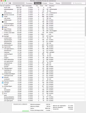

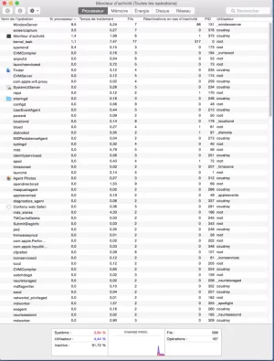

Je ne pense pas que le nouveau bloc d'alimentation soit le problème. Dans ta session, tu lances le Moniteur d'activité, en haut dans Présentation tu sélectionnes Toutes les opérations et tu fais une copie écran des onglets Processeur et Mémoire...
...comme celle-ci. On pourra voir si des processus sont responsables. Mais au fait, tu as quelle version d'OS X ?

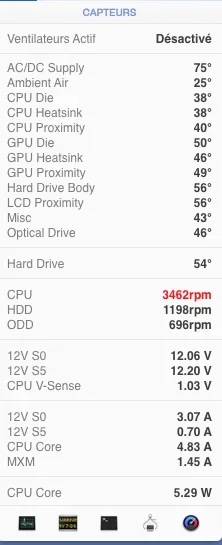

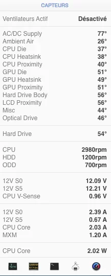

Je vous joins quelques images issues de mon iMac
Sont-elles suffisantes pour vous guider.
A l'allumage, tout est normal, même pas un bruit de ventilation;
Puis au bout de 15 à 20 mn, subitement la ventilation démarre à plein régime.
Je navigue sur Internet, navigation simple, pas de YouTube ou film demandant de la ressource.
J'ai reformaté le HD et réinstallé un OS X Yosemite clean.
Toujours l'emballement des ventilateurs et l'appareil est très chaud.
Si je suspends l'activité, la ventilation réduit progressivement savitesse et se calme !
Je pense que c'est cette raison qui a grillé l'alimentation une première fois.
Cordialement

Les copies écran des températures ne sont pas en corrélation avec les onglets Processeur et Mémoire, dans ces derniers il n'y a aucun processus en faute et la mémoire est bien gérée, la zone Pression sur la mémoire est en zone verte.

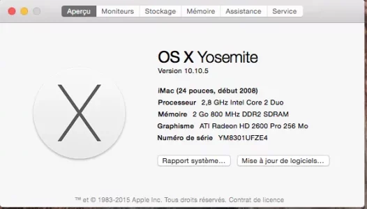

Par contre, je pense qu'avec seulement 2 Go de mémoire que la navigation internet doit déclencher les ventilateurs. De plus, vu l'âge canonique de cet iMac 2008 qu'il serait souhaitable de faire un gros dépoussiérage interne et en particulier des ventilateurs. L'iMac étant ouvert, par la même occasion, je changerais la pâte thermique du processeur.
