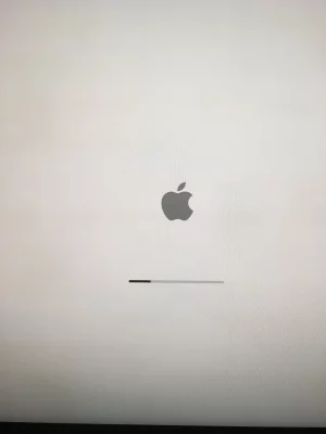

iMac imac bloque au démarrage (chargement pomme)

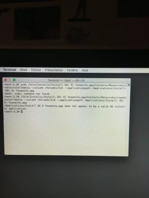

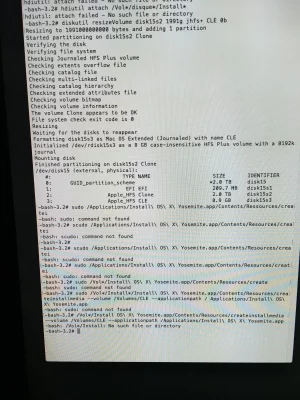

Tu as fait une faute au début de la commande : tu as oublier de mettre :
*/Install/
- repasse la bonne commande :​
/Vol*/Install*/Install\ OS\ X\ Yosemite.app/Contents/Resources/createinstallmedia --volume /Volumes/CLE --applicationpath /Applications/Install\ OS\ X\ Yosemite.app
Appuis sur entrer ↩︎ puis poste le retour en photo. (l'opération peut être plus ou moins longue)

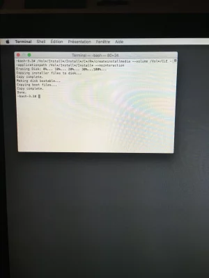

Alors passe la commande :
/Vol*/Install*/Install*/C*/R*/createinstallmedia --volume /Vol*/CLE --applicationpath /Vol*/Install*/Install* --nointeraction
Magnifique (sans abusé).

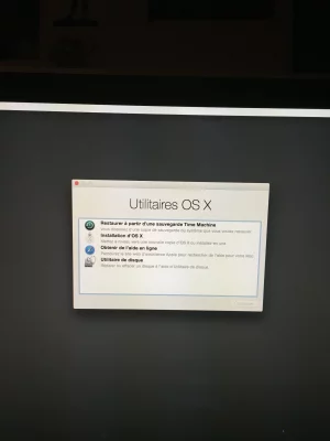

Redémarre-le en pressant la touche Alt > pour obtenir l'écran de choix des disques : choisis -> Installer OS X Yosemite
- tu va arriver sur le menu des 4 Utilitaires de macOS​
=> veux tu de mon aide pour procéder au formatage du disque interne et à l'installation de l'OS ou veux tu le faire par toi même ? - ne soit pas gêner de vouloir de mon aide > tu ne me dérange pas.​

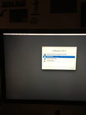

Super merci, je suis pas certain de comprendre -> est ce que c’est ça « réinstaller OS X » ?
    130,8 KB · Affichages: 208
Excuse moi de ne pas être assez précis : tu dois redémarrer le Mac en pressant la touche Alt.
Note : j'essaierais d'être plus précis dans mes futures messages.

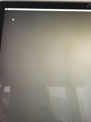

L’ordinateur charge.... non non vous êtes très précis je voulais juste être certain
    460,2 KB · Affichages: 177
Réactions: Findor
Oui : tout est toi à fait normal.
Ouvre le terminal > passe la commande :
diskutil eraseDisk jhfs+ "Macintosh HD" disk0
  • Qui formate le disque interne et le renomme en Macintosh HD
Si il n'y a aucune erreur durant le formatage => quitte le Terminal en pressant Command + Q > tu va revenir sur le menu des 4 Utilitaires de macOS.
Cette fois, sélectionne l'option "Installation d'OS X" puis choisis comme disque de destination d'installation : Macintosh HD.

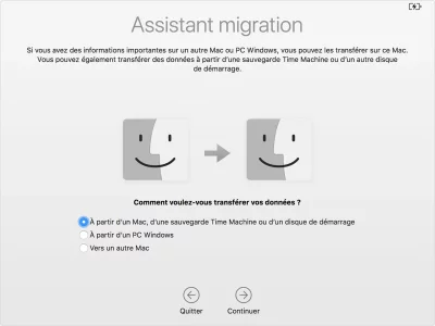

- tu peux configurer le Mac => mais dès que tu arrive à cette étape -->​
Sélectionne "À partir d'un Mac, d'une sauvegarde Time Machine ou d'un disque de démarrage" > clique sur Continuer
=> vois tu le volume Clone ?​
