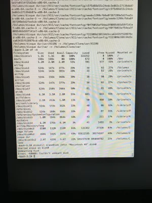

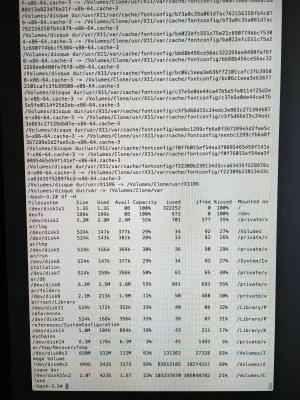

Passe la commande :
df -H
  • Qui affiche l’espace occupé et disponible de tous les disques
Appuis sur entrer ↩︎ puis poste le retour en photo.
423 Go sur le DDE / VS / 342 Go sur le disque interne => juste parfait.
- maintenant que toutes tes données sont en sécurités > on va pouvoir formater le disque interne => pour y réinstaller macOS => pour ensuite transférer les données via l'Assistant de Migration.​
Passe la commande :
diskutil eraseDisk jhfs+ "Macintosh HD" disk0
  • Qui formate le disque interne et le renomme en Macintosh HD
C'est bien ce que je me disais -->
Le volume Recorvery HD est un volume du conteneur du disque interne que l'on veut effacer pour y installer un OS => il est donc impossible de démonter le disque puisque l'un de ces volumes est en ce moment utilisé.
- passe la commande :​
diskutil mount disk0s2
  • Qui monte le volume disque dur
Appuis sur entrer ↩︎ (pas besoin de poster le retour).

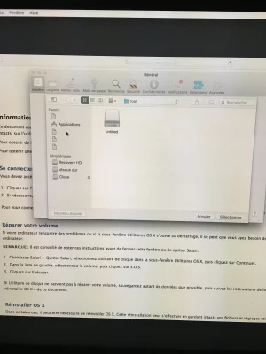

Donc -> pour remettre ton Mac sur pied > on va partitionner ton DDE pour en créer un DDE bootable d'installation de macOS. Mais avant de partitionner => il nous faut le fichier qui fait tout : l'installateur de macOS.
Pour ce faire > Quitte le Terminal en pressant ⌘Q (Command + Q).
Tu va revenir sur le menu des 4 Utilitaires de macOS/d’OS X. Sélectionne l’option « Obtenir de l’aide en ligne ».
Cela va te mener sur Safari > en haut, dans la barre de menu supérieur > sélectionne Préférences.
Une fenêtre va s'afficher > clique sur la colonne : Enregistrer les fichiers téléchargés sur... :
Clique, puis sélectionne "Autre emplacement...".
Tu obtiendras cette fenêtre -->
Sélectionne dans la barre latérale : disque dur puis Sélectionner.
  • Après cette manipulation, les téléchargement depuis l'OS de secours arriverons sur ton disque interne.

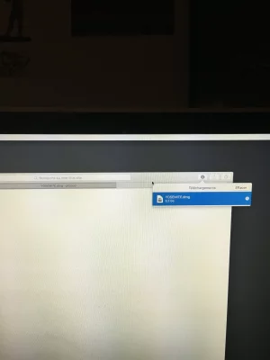

Une fois cela fait > va sur le site forums.macg.co > connecte toi > viens sur ce poste.
Clique sur ce lien : ☞Réinstallation macOS Yosemite☜ => tu va arriver sur un autres fil des forums, dans le message de macomaniac (merci à lui) => clique sur YOSEMITE.dmg.
Ça va te télécharger le fichier : Installer OS X Yosemite.app afin de créer un DDE bootable d'installation bootable de macOS.
=> préviens dès que ce fichier est téléchargé.​
Note : Rafraîchis la page car j'ai édité mon message de quelques mots mais qui donnent les vrais & bonnes explications.
Non > sélectionne disque dur => le volume Recovery HD n'a pas assez de place de disponible pour y garder un installateur de macOS.
Ho ho ! --> tu as la fibre ? - en tous cas tu as un débit très élevé !

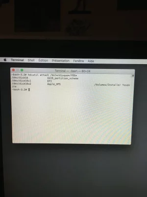

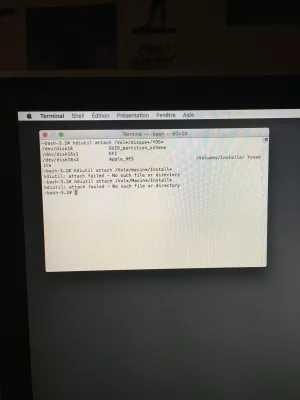

Retour au Terminal > passe la commande :
hdiutil attach /Vol*/disque*/YOS*
  • Qui monte le fichier YOSEMITE.dmg
Excuse moi > je me suis emmêler les pinceaux > voici la bonne commande édité :
hdiutil attach /Vol*/Macin*/Install*

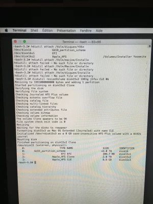

Il semblerait qu'il soit déjà monté.

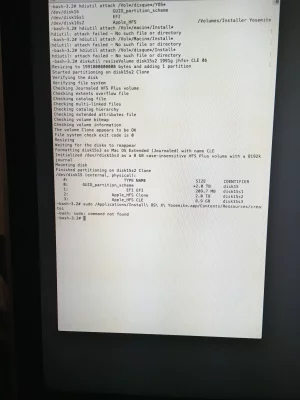

diskutil resizeVolume disk15s2 1991g jhfs+ CLE 0b
  • Qui crée le volume CLE (dans le conteneur du DDE) de 9 Go
Parfait.
sudo /Vol*/Install*/Install\ OS\ X\ Yosemite.app/Contents/Resources/createinstallmedia --volume /Volumes/CLE --applicationpath /Applications/Install\ OS\ X\ Yosemite.app
  • Qui fait de la partition créer précédemment d'un DDE d'installation bootable de macOS
Appuis sur entrer ↩︎ puis poste le retour en photo. (l'opération peut être plus ou moins longue)
J'ai édité ma commande et tu ne l'a pas copier jusqu'au bout.
- pour que ce soit mieux pour toi je te l'a met hors des balises de code :​
