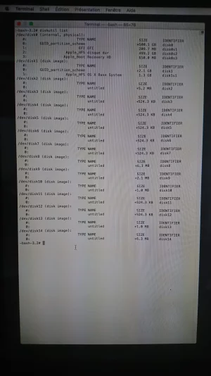

Super Findor merci beaucoup pour cette réponse rapide
Voilà l'image
Findor
Chat qui utilise OS X
10 Avril 2019
2 118
290
Je vois ton disque interne nommé disque dur suivit de sa partition Recovery HD en ce moment démarré.
- jusque la > tout est bien au niveau des disques.​

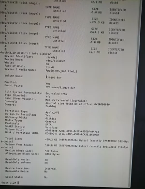

Passe la commande :
diskutil info disk0s2
  • Qui donne des informations supplémentaires sur ton disque interne
Appuis sur entrer ↩︎ puis poste le retour en photo.
Findor
10 Avril 2019
2 118
290
On peut les récupérer ! - ne te fait pas d'inquiétude...

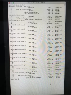

Bonjour Jean1000
C'est plus que parfait !
Branche-le à l'iMac > rend-toi dans la session de secours en démarrant le Mac via ⌘R (Command + R).
  • Une fois le chargement terminé, tu va arrivé sur la fenêtre des 4 Utilitaires de macOS.
Dans la barre de menu supérieur presse le bouton > Utilitaires > Terminal.
- passe la commande :​
diskutil list
  • Qui affiche le tableau de disques internes et externes
Findor
10 Avril 2019
2 118
290

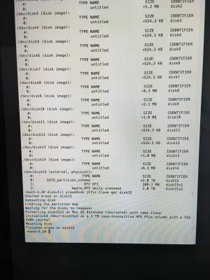

Je vois ton DDE nommé emile steenman ainsi que sa capacité de 2 To... et non pas 1 To :hilarious:.
diskutil eraseDisk jhfs+ Clone gpt disk15
  • Qui formate le DDE et le renomme en Clone
