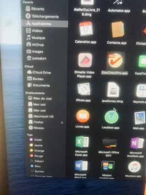

Oui dans préférence systeme démarer c'est bien le ssd qui est selectionné en revanche dans finder le ssd apparait 2 fois??

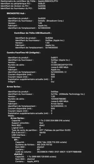

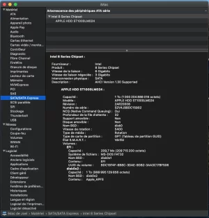

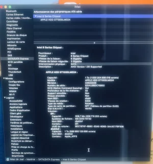

Peux-tu aller dans Information Système / Matériel / SATA SATA Express et faire des copies d'écran ?
Je crois que c'est multi traité et en lien avec Catalina et OS plus récents.
voilà

Tout ce que tu montres depuis les posts #64 indique que tu démarres bien sur un disque dur mécanique, sous Catalina.

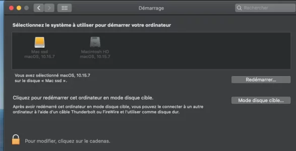

Peux tu faire une copie d'écran de Préférences Système / démarrage ?
(c'est pour savoir combien de disque sont visibles et démarrages sur ton iMac).
En tout cas le temps de réponse n'est pas celui du dd tout est ultra rapide...je pige pas
Dans Préférences Système/Disque de démarrage tu fais un clic sur le petit cadenas en bas à gauche, ton mot de passe sera demandé, tu feras un clic sur Mac SSD et tu finiras par un clic sur Redémarrer. Là au moins tu seras sûr de démarrer sur ton SSD, car moi aussi je ne vois pas dans ton rapport la présence de ton SSD !
J'ai refait il me semble que rien n'a changé dans système matériel

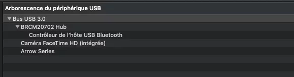

Dans informations, tu sélectionnes USB. Tu as bien fais un clic sur le petit cadenas et entrer ton mot de passe avant de faire un clic sur Redémarrer ?
J'ai quand même un doute au vu de la couleur orange de l'icône de Mac ssd qu'il soit démarrable ?

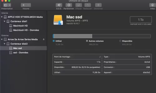

Va voir dans Utilitaire de disque. Choisis dans Présentation / Afficher tous les appareils.
Et fais nous une copie d'écran.
OK, là c'est clair, dd interne et SSD externe bien présent.
Mais à voir les résultats de EtreCheck et les copies de Information Système, tu démarres sur le dd.

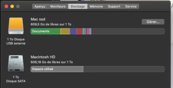

Si tu fais menu pomme / A propos de ce Mac / Stockage, tu vois quoi ?
