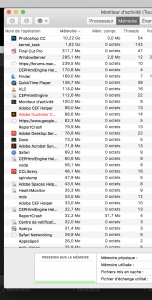

ok je vais alors ouvrir plusieurs applications et voir ça ...
    408,6 KB · Affichages: 208
deja je ressents un pti peu de lenteur de l'ordinateur ...

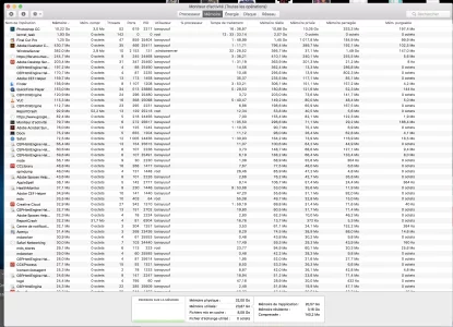

    357,5 KB · Affichages: 223

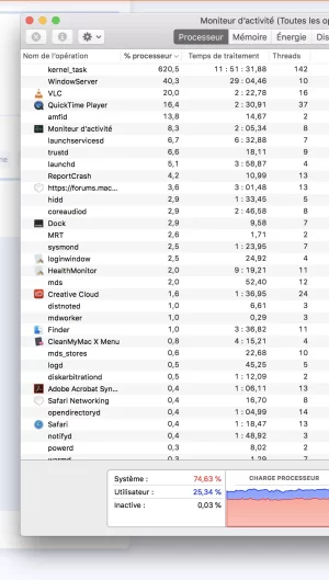

SVP, pour faire une capture de toute la fenêtre : Maj-Cmd-4 puis Espace puis Clic sur la fenêtre, ca prends automatiquement toute la fenêtre...
Illustrator est planté !
Et le Kernel Task est affolé et affolant ==> c'est LE problème, ou bien c'est UN DES problèmes !

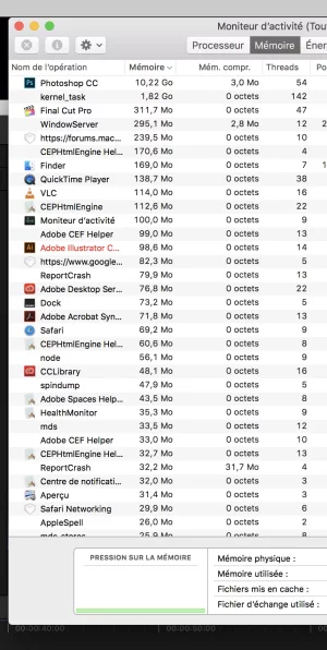

Une autre capture jesper plus lisible sur le processus, en même temps avec des applications ouverts et plusiuers (3) lecture de fond video
    1,1 Mo · Affichages: 200
    1 Mo · Affichages: 205
Des fois j'ai l'impression de travailler sur un PC :D , (je dois attendre... ) comme une manque de mémoire avant de revenir normale ,,, alors que c'est une bête de 32Go quand même ...c'est flippant

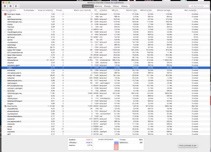

Pour la RAM c'est très lisible : pas de problème majeur. Photoshop consomme bcp, c'est peut être normal, mais tu as de la RAM en rab !
Pour les processus, ta copie d'écran n'est pas OK. On ne voit pas les processus qui consomment beaucoup ! Refais la.
