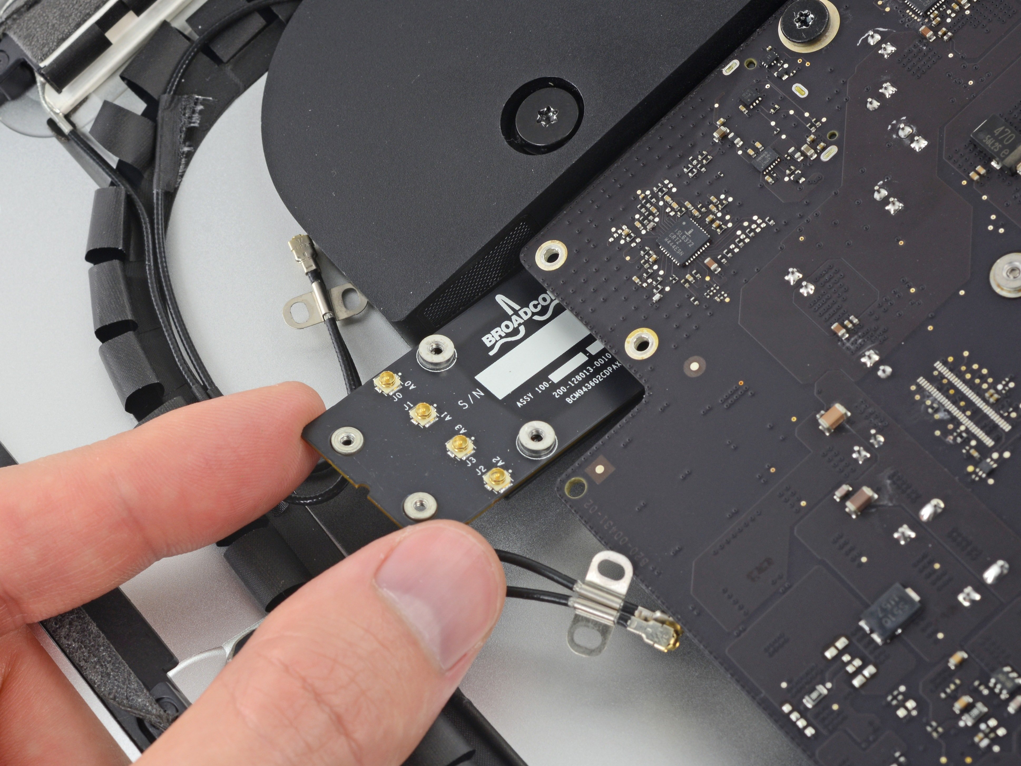

Est-ce que tu as déjà vu fonctionner cette carte Wi-Fi dans ce Mac, avant la ré-installation (chez l'ancien propriétaire, par exemple) ?
Est-ce que tout fonctionne côté Bluetooth (c'est la même carte) ?
EDIT : si tu es bon bricoleur, tu peux l'ouvrir pour vérifier qu'elle est bien enfichée, que les antennes sont bien fixées, ...

oui c'est un collègue de boulot et il me la détecte bien du coupe et non c'est pas la même pour le bluethoot.. il m'as dit d'essayer avant l'ordi etc et que je le paye après si tout fonctionne.. je vais as tenté de l'ouvrir du coup..
