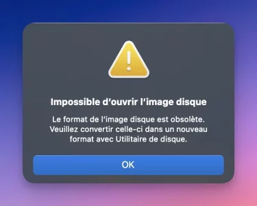

Je range depuis longtemps certains dossiers personnels dans une image disque cryptée avec mot de passe sur mon DDI.
Cette image disque était au format macOS Etendu.
Après mise à jour Somona 14.4.1, il m'a été impossible d'ouvrir cette image disque avec ce message envoyé :
Et ceci que ce soit depuis ma cession utilisateur ou depuis une cession Invité.
Heureusement, j'ai pu récupérer son contenu avec une machine disposant d'une version antérieure de Somona.
Et j'ai dû créer une nouvelle image disque, cette fois au format APFS qui fonctionne.

L'image disque s'était ouverte encore sans problème le 18 mars, et lorsque j'ai voulu l'ouvrir avant hier, donc après la mise à jour en objet, j'ai eu ce message…
Ce qui est troublant c'est que la chose se produit également à partir de la cession invité…
Alors aurais-je un problème ?

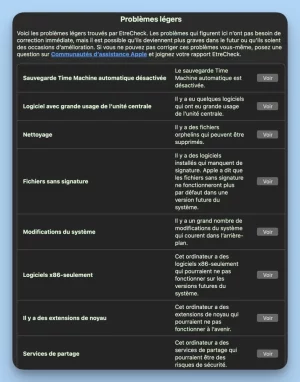

J'ai voulu lancer EtreCheck et voici le message qui est apparu :
Pourtant mon iMac (2019, Intel i9, RAM 40 Go, GPU 8 Go) tourne parfaitement bien et le rapport signale des problèmes légers :
Toi qui est très pointu, pourrais-tu jeter un œil à ce rapport me dire s'il y a lieu de s'inquiéter ou pas ? :merci:

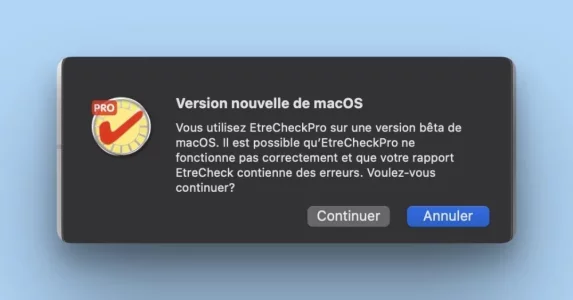

Est-ce que Etrecheck est bien à jour ? J'ai la 6.8.4 (68040) et pas de message particulier à l'ouverture.
Est-ce que ta version de macOS Sonoma 14.4.1 est bien la build (23E224) ?
Peut-être que tu utilises un programme tiers qui gêne le bon fonctionnement des images-disques ?
EtreCheck n'est pas à jour. Par contre pour Somona, c'est bien la 23E224.

Aujourd'hui, j'ai tenté d'ouvrir mon iMage disque sur un MacBook Air d'un ami, récent (donc M1 ou M2) sous Somona 14.4.0 (je suis en 14.4.1).
Même message que sur mon iMac.
Et même message avec des versions antérieures de l'image disque récupérées de TM, également impossibles à ouvrir…
Il y a donc bien un problème qui est indépendant de mon système et lié à cette MAJ 14.4
Mais comment expliquer alors que chez toi il n'y ait pas de problème ?
Peut-être -sans doute- as-tu raison en présumant que mon image disque est très ancienne ? Elle doit dater du début des années 2000.
En tous cas, maintenant je suis reparti pour un tour avec ma nouvelle image disque au format APFS.:up:
