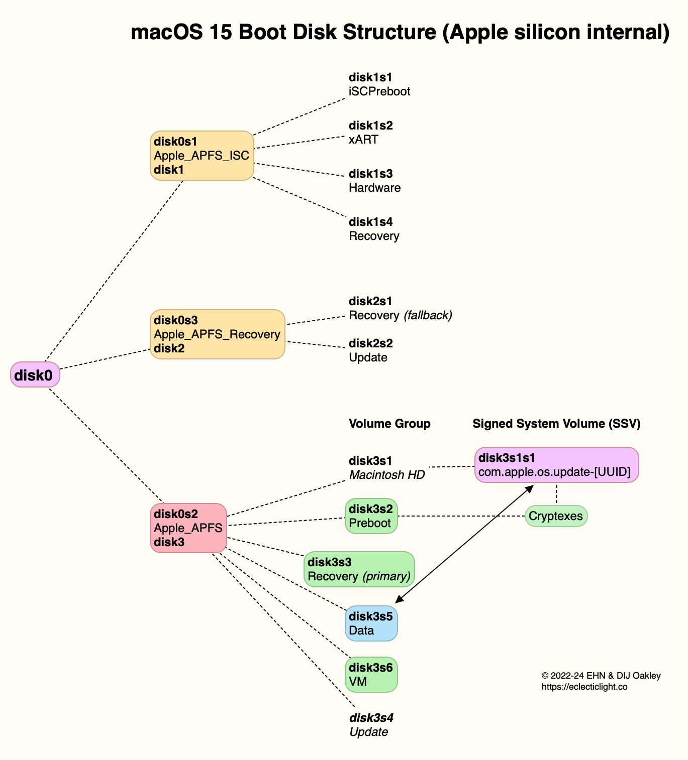

Pour être précis, il est possible de démarrer sur un système que tu aurais installé sur un disque externe mais il n’est plus vraiment possible de cloner ton disque interne pour en faire un disque externe bootable.
Vu que macOS est maintenant un container APFS monté en lecture seule au démarrage, ça n’as plus d’intérêt en soit de cloner son disque, vu que le système ne changera jamais.
Par contre bien sûr que les backups de données fonctionneront, et assistant de migration fonctionne très bien, je ne vois pas ce qu’il y a à lui reprocher.

En quoi c’est une connerie? Ça permet que l’OS n’est jamais un soucis et reste toujours clean.
C'est ça qui me dérange...
Ca veut dire qu'en cas de crash du disque interne, il faut repasser par une "clean install" et ensuite récupérer les datas de la sauvegarde (par assistant migration) ?
C'est quoi un "crash du disque interne"? Le système reste inchangé, en lecture seule, toujours le même.
La fameuse "clean install", on en parle maintenant sur plein de sujets de ce forum, n'as plus lieux d'être. Le système et les données utilisateurs étant séparés, tu as juste à supprimer tes données (macOS fourni même un bouton pour ça comme sur l'iPhone) et hop, le système est tout neuf.
