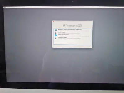

J'ai malheureusement installé Monterey os sur mon iMac de 2017
Il est d'une lenteur impressionnante
J'aimerai repasser à Catalina qui était parfait
J'ai créé une clé usb bootable avec la ligne de comma de sudo... Fournie par sur le site d'apple
En faisant alt au démarrage j'ai bien ma clé usb donc je boot dessus mais arrivé à la page en pièce jointe la souris est bloquée dans le coin en haut à gauche impossible de la bouger et le clavier ne permet pas de descendre sur installer catalina.
J'ai essayé de faire cmd p r pour vider la ram mais ça ne fonctionne pas
Je précise que je n'ai pas de sauvegarde time machine de mon catalina, malheureusement également (je sais c'est mal)
Pouvez vous m'aider s'il vous plaît en me fournissant la solution ?
Merci pour votre retour

Est-ce que tu as une souris en Bluetooth qui n'est pas celle d'Apple ? Si oui, essaye avec une souris filaire, elle fonctionnera à 100 %, parfois il est aussi nécessaire d'utiliser un clavier filaire.
J'ai une souris Bluetooth Apple en effet
Je vais essayer de me procurer une souris filaire c'est peut être ça le problème merci
