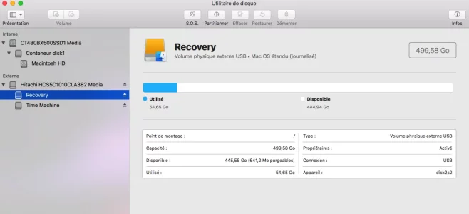

L'imac tourne actuellement sur un disque dur externe que je viens de réinstaller en urgence vu la panne avec le SSD

le SSD fait 480 GB et ma partition HDD USB fait 499 ou 500 GB pour info
Tu es démarré sur le volume Recovery externe.

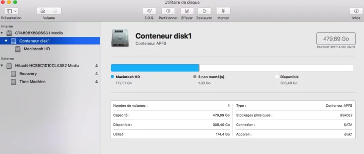

Malgré le retour de la commande de réinitialisation du SSD qui annonçait le succès => le Conteneur apfs n'a pas du tout été supprimé et aucun reformatage effectué. Il y a un problème manifeste.

C'est grave docteur ?
Je pense qu'il faudrait que tu remplaces ce SSD Corsair manifestemement défaillant => par le Samsung.
- car on n'arrive à rien avec l'actuel SSD.​
