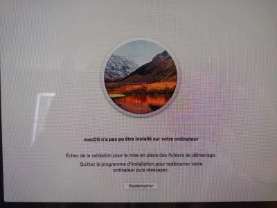

10.13 High Sierra « Impossible de créer un volume de prédémarrage pour l’installation APFS »
Reformatage bien effectué.
- dans la fenêtre des 4 Utilitaires macOS > lance l'option : "Réinstaller macOS" => et choisis Macintosh HD comme destination lorsque cela te sera proposé.​

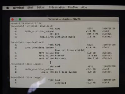

Bonjour Tom
Un bogue du programme d'installation de High Sierra => bloque une réinstallation si les volumes auxiliaires résiduels d'une installation antérieure restent présents dans le Conteneur apfs. Il faut donc supprimer l'apfs entier avant réinstallation.
- mais dans ton cas > tu es démarré sur l'OS de secours hébergé du volume Recovery du Conteneur. Ce qui empêche évidemment la suppression de ce même Conteneur.​
- la solution consiste à cloner le volume de l'OS de secours démarré => au volume d'une clé USB. À la rigueur => de repartitionner le Conteneur interne pour créer un petit volume de queue de disque --> destiné au clone de l'OS de secours. Une fois démarré sur le clone indépendant du Conteneur apfs => il est alors possible de supprimer le Conteneur avant de relancer une installation.​
Donc : as-tu une clé USB disponible (3 Go requis) ?

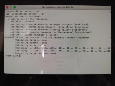

Retour au Terminal. Passe la commande :
asr restore --s / --t /Volumes/CLE --erase --noprompt
  • respecte : les espaces ; les doubles tirets --
  • la commande restaure le volume OS X Base System de l'OS de secours démarré (désigné par son point de montage /) => au volume CLE. CLE va être reformaté > renommé OS X Base System comme la source > cloné d'un OS de secours de 1,3 Go > rendu démarrable à la fin par l'inscription d'un chemin de démarrage sur son en-tête. 2 passes : Restoring > Validating > la progression en chacune marquée par tranches de 10%.
Poste le retour quand tu auras récupéré -bash-3.2# en signal de fin.

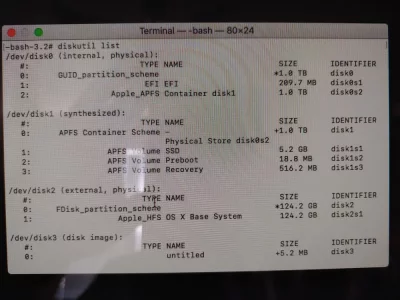

- redémarre (Menu  > Redémarrer) > la touche "alt" aussitôt pressée pour obtenir l'écran de choix du volume de démarrage. Choisis : OS X Base System (volume marqué du logo USB) > démarre dessus. Tu récupères le même écran affichant une fenêtre de 4 Utilitaires macOS que celui que tu viens de quitter.​
Repasse une commande : diskutil list et poste le tableau des disques => que je récupère l'index de disque du Conteneur interne après ce démarrage externe.

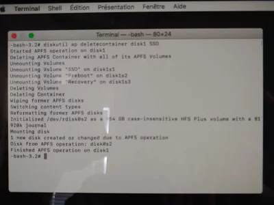

Passe la commande :
diskutil ap deleteContainer disk1 SSD
  • qui supprime l'apfs et reformate un volume SSD standard
Pas de problème : le Conteneur cible est bien disk1. Passe la commande indiquée et poste le retour.
Parfait -->
- quitte le terminal. Dans la fenêtre des 4 Utilitaires macOS > lance l'option : "Réinstaller macOS" => et choisis Macintosh HD comme destination lorsque cela te sera proposé.​
