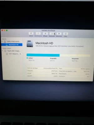

J'ai pu effectuer toute la manip, malheureusement maintenant il bloque juste après le chargement avec le logo apple (au tout début du démarrage).
La seule chose que je n'avais pas c'est l'option déverrouillage dans le menu fichier de l'utilitaire de disque, je n'ai donc pu que cliquer sur "monté" -> le disque était bien affiché en noir ensuite et non plus grisé ... je suppose que le problème est la ...
En relance le mode récup et en retournant dans l'utilitaire de disque, le disque est à nouveau grisé.
Thomas1234
17 Octobre 2017
27
32
En fait il me demande le mot de passe pour déverrouiller au moment ou je clique sur "monté" ... du coup je ne vois pas ...
EDIT : Ha si, je suis allez un peu trop vite et en refaisant la manip je ne vois pas l'option ré initialisation des permissions ...

«FileVault» est bien activé > ce qui fait que quand tu démarres sur un système indépendant (comme le système de secours Recovery) > le volume Macintosh HD est verrouillé donc non monté.
Si après avoir monté le volume Macintosh HD > tu re-démarres > puis reviens en mode Recovery > alors le volume Macintosh HD s'est re-verrouillé et il faut le monter à nouveau en fournissant ton mot-de-passe.
Quel OS est-ce que tu utilises pour avoir l'option directe "Monter" dans l'«Utilitaire de Disque» ?
Par ailleurs > si le blocage intervient juste après l'affichage de la  > c'est un problème d'erreurs dans le système de l'OS. Après avoir monté le volume Macintosh HD > choisis l'option : "Ré-installer OS X" (ou "macOS" - selon l'OS) à destination du volume Macintosh HD.

Ton action dans l'«Utilitaire de Disque» a manifestement restauré le volume monté qui contient l'OS de secours, intitulé OS X Base System > au ci-devant volume Macintosh HD de l'OS qui a été renommé : OS X Base System. On peut présumer du coup que le contenu de Macintosh HD a été effacé > et remplacé par un double de l'OS de secours Recovery.
Cette action de restauration s'est effectuée sur la partie sommitale du CoreStorage (où réside le volume de l'OS) > laissant intactes les structures logiques du CoreStorage Chiffré. Lequel CoreStorage était en plein processus de déchiffrement > lequel s'était mis en pause > comme l'attestent les mentions :
Conversion Status:       Converting
Reversion State:         Decrypting
Conversion Progress:     Paused
Enfin > je ne vois pas dans la liste des disques > mention qui soit faite du volume original OS X Base System de l'OS de secours (taille = 2 Go) > ce qui me laisse présumer qu'après avoir restauré le volume Macintosh HD pour donner un volume OS X Base System recelant un clone de l'OS de secours > tu as redémarré sur cet OS X Base System cloné (ton ex volume système) > ce qui a déployé une session Recovery analogue dans laquelle tu te trouves actuellement. Par suite, le volume Recovery HD (qui recèle l'image-disque de l'OS de secours) ne doit pas être monté.
=> pour vérifier ce point > re-démarre en pressant les touches ⌘R après l'écran noir jusqu'à la  > et dans le «Terminal» de la session Recovery > repasse un :
diskutil list
et poste ici ce tableau. Que je vérifie si tu es bien démarré ce coup-ci sur l'OS de secours original (et pas sur son clone de ton volume principal).

Ce coup-ci > tu es bien démarré sur l'OS de secours > car le volume OS X Base System est évalué à 2 Go et a le statut d'image-disque. Tu étais donc bien démarré précédemment sur l'autre OS X Base System > listé ce coup-ci en queue de tableau.
Comme tu peux voir > après un re-démarrage il est Offline (non connecté et non monté) parce que verrouillé par le chiffrement. Pourtant il est mentionné : Unencypted. Ce genre de déclarations contradictoires est toujours le signe d'une situation problématique.
Pour déverrouiller ce volume sans te casser la tête > quitte le «Terminal» (si tu y étais retourné) > lance l'«Utilitairre de Disque» > sélectionne le volume OS X Base System grisé de 240 Go et presse le bouton "Monter" en donnant le mot-de-passe. Si tu as bien un OS X Base System monté (en noir) > profite-s'en pour faire un S.O.S. sur ce volume remonté > et dis ici si tu as eu comme mention finale : "Le volume OS X Base System paraît en bon état".
