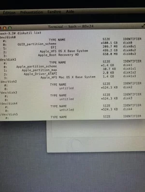

@macomaniac
    113 KB · Affichages: 211
    113,7 KB · Affichages: 214
La nouvelle clé est disk14.
- passe la commande :​
diskutil eraseDisk jhfs+ BOOT gpt disk14
  • la commande reparamètre la clé : table GPT > format jhfs+ > volume BOOT

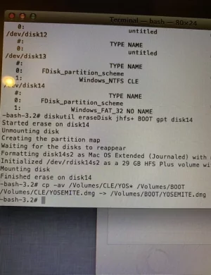

    111,3 KB · Affichages: 227
Opération réussie.
cp -av /Volumes/CLE/YOS* /Volumes/BOOT
  • la commande recopie l'image-disque YOSEMITE.dmg du volume CLE => dans BOOT
Poste le retour quand tu auras récupéré -bash-3.2# en signal de fin.
Opération réussie.
C'est normal ?
    112,1 KB · Affichages: 209
Oui : il faut le temps que les 6,2 Go de l'image-disque se copient (de clé USB à clé USB : garantie de lenteur) -->
- attends le retour de -bash-3.2# et poste l'affichage.​

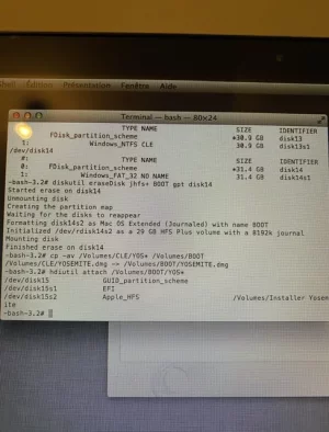

    109,6 KB · Affichages: 204
Le volume Installer Yosemite est bien monté.
diskutil eraseDisk jhfs+ CLE gpt disk13
  • la commande reparamètre le disque de la clé qui porte le volume CLE : table GPT > format jhfs+ > volume CLE
