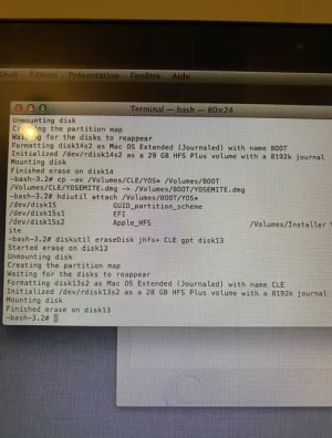

Le volume Installer Yosemite est bien monté.
- passe la commande :​
diskutil eraseDisk jhfs+ CLE gpt disk13
  • la commande reparamètre le disque de la clé qui porte le volume CLE : table GPT > format jhfs+ > volume CLE
    114,1 KB · Affichages: 216
Parfait.

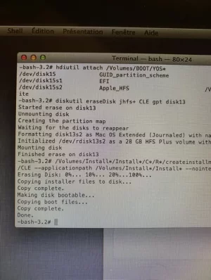

/Volumes/Install*/Install*/C*/R*/createinstallmedia --volume /Volumes/CLE --applicationpath /Volumes/Install*/Install* --nointeraction
  • afin de pouvoir la copier commodément sur une seule ligne => étire carrément en largeur la fenêtre du terminal. Respecte les * (d'abréviation) > les doubles tirets -- > les espaces
  • la commande configure le volume CLE en volume d'installation démarrable de Yosemite > en se référant à un utilitaire createinstallmedia (contenu dans l'installateur du volume Installer Yosemite monté). CLE va être reformaté > renommé : Install OS X Yosemite > cloné de l'installateur (5,7 Go) > des fichiers de démarrage de l'OS d'installation recelé vont être créés > enfin un chemin de démarrage va être inscrit sur l'en-tête du volume
Poste le retour quand tu auras récupéré -bash-3.2# en signal de fin (ça va durer en gros autant que pour la recopie précédente de l'image-disque > si tu n'as pas fait d'erreur de saisie).
Parfait.

@macomaniac
    111,4 KB · Affichages: 207
Parfait : tu as une clé d'installation démarrable de Yosemite -->

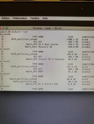

Passe la commande :
diskutil reformat disk2s2
  • qui reformate BOOT à l'identique (une manière de l'alléger de l'image-disque de 6,7 Go qu'on y avait copiée

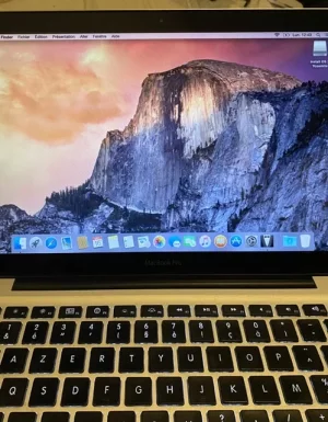

@macomaniac
    141,7 KB · Affichages: 174
Je vois que tu as bien ouvert une session.
- va à la barre de menus du Finder en haut d'écran : Finder > Préférences > Général => coche les cases d'affichage de : "Disques durs" & "Disques externes". Tu vas voir tous les volumes affichés sur le Bureau.​
