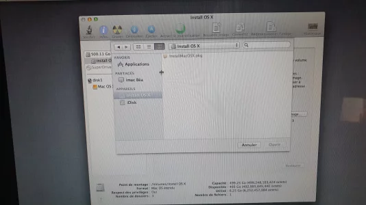

En fait j'avais source la clé amorcable que j'avais réussis à faire sous Transmac sur le Macintosh HD et il y a avait le .pkg de El Capitan dessus, tu crois que ça vient de là ? Par contre je vois que l'Imac s'affiche dans l'utilitaire de disque, c'est utilisable ?Je voulais dire de passer la command sur l'iMac> pas sur le MacBook Pro.

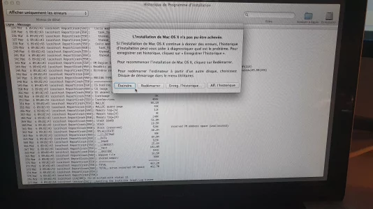

Ton MacBook Pro était en cours d'installation de MacOS X qui n'as pas pu s'achevé. Je n'y comprend rien car les composant de Lion ne sont plus disponible sur les serveurs d'Apple donc aucune installation n'aurait pu démarrer !
Bref --> contente toi de passer la commande sur l'iMac.
D'acc désolé si je suis un peu lent à la détente j'ai vraiment pas l'habitude des macs, je fais la commande tout de suite avec la cléTransMac ne prend que en charge MacOS X Lion 10.6 (donc pas El Capitan 10.11) & un autres OS anciens dont je ne me souvient plus...
