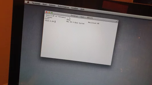

Alors branche le au Mac > ouvre le Terminal > passe la commande :
cd /Volumes/ ; ls
Appuis sur entrer ↩︎ puis poste le retour en photo.

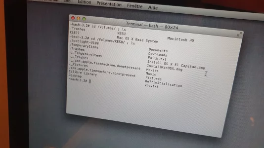

Alors passe la commande :
cd /Volumes/KESU/ ; ls
  • Qui affiche le nom des contenus du disque KESU

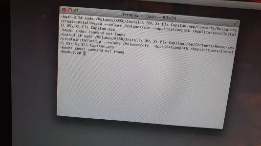

- passe la commande :​
sudo /Volumes/KESU/Install\ OS\ X\ El\ Capitan.app/Contents/Resources/createinstallmedia --volume /Volumes/CLÉ --applicationpath /Applications/Install\ OS\ X\ El\ Capitan.app
  • Qui crée une clé bootable d'OS X El Capitan.
Patiente un peu, puis poste le retour quand tu as en signal de fin le retour de -bash-3.2#.
Je savais que le E accent poserait problème hahahha impossible de l'écrire dans le terminal, je vais refaire la manip pour formater la clé et changer le nom en cle
Apparemment il faut les droits administrateurs pour utiliser sudo :(
Je crois vraiment que mon petit cerveau de chat a exploser.

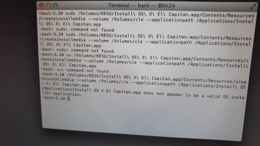

- la commande éditée (j'ai juste enlever le sudo) :​
Poste le retour quand tu as en signal de fin le retour de -bash-3.2#.
Merci à ton cerveau de chat qui m'aide depuis des heures en tout cas ! Ya pas une petite erreur dans la commande ?
L'OS n'est pas valide : l'OS du MacBook Pro n'est pas assez avancé.
- tu ne peut pas faire la mise à jour vers El Capitan sur ton iMac pour ensuite avoir les composants nécéssaire pour créer une clé bootable ? - ce serais pour moi la seul solution.​

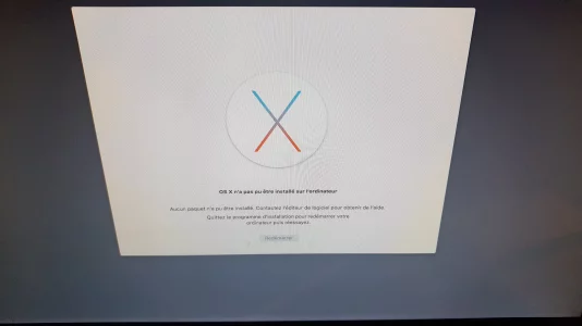

Bon j'ai l'impression que c'est peine perdue
En redémarrant je retombe sur le programme d'installation, je dois faire quoi pour revenir à un boot normal ? Je commence à être dégoûté des macs à un tel point :( Pourtant je trouvais que niveau hardware c'était irréprochable, mais là, d'un point de vue software j'ai jamais vu un truc aussi mal foutu
Finalement en suivant la procédure de changement de date et en déconnectant toute connexion à internet, j'ai réussis à migrer vers El Capitan, c'était pas une mince affaire, je tente maintenant la création de la clé, je suis bien parti pour une nuit blanche :)
