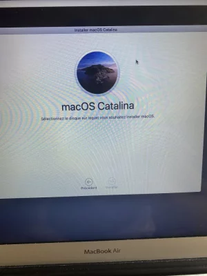

je viens vers vous totalement désemparé...
En effet, j’ai supprimé les donnés du disque de mon mac pour le réinitialiser (je compte le vendre).
J’ai donc démarré mon mac en mode Cmd+Option+R pour installer le dernier OS Catalina, mais quand je fais « Réinstaller MacOS » je n’ai aucun disque qui apparait lorsqu’on me demande de sélectionner le disque sur lequel je souhaite monter Catalina.
ci joint une photo de l’écran ...
Je vous remercie d’avance...

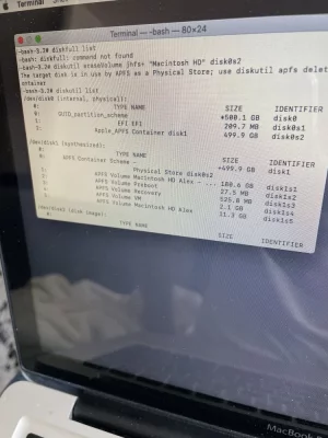

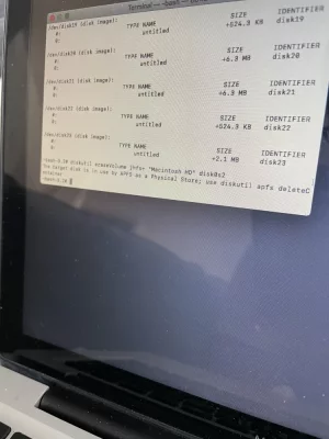

J’ai un MBP de 2012, qui tourne sous Catalina. Il m’est impossible de l’allumer. Après quelques recherches sur internet j’ai vu qu’il fallait réinstaller macOS mais ça ne fonctionne pas, partition introuvable ou truc du genre (désolé je n’y connais vraiment pas grand chose).
J’ai suivi le processus que tu as envoyé sur cette conversation et j’arrive à ce moment-là. Peux tu me dire quelles étapes il me reste à faire pour utiliser mon Mac de nouveau.

Bonjour ambr0zi
Fais jouer l'ascenseur de la fenêtre du terminal pour remonter au début du tableau = le disk0 ou 1er disque. Poste une photo de la partie haute du tableau => que je voie la configuration du disque interne.
Je vois un disque de 500 Go > avec un Conteneur apfs à 5 volumes de Catalina. Le volume-Données : Macintosh HD Alex - Données a 180 Go d'occupation.
- si tu quittes le terminal et lance l'Utilitaire de disque --> les volumes Macintosh HD Alex & Macintosh HD Alex - Données sont-ils affichés en noir (= montés) ou en grisé (= non montés car verrouillés par FileVault) ?​
Donc montés. Quitte l'Utilitaire de disque > reviens au terminal et passe la commande :
ls /Vol*/*Do*
  • (1 espace ; respecte les majuscules et les astériques * d'abréviation) la commande liste les objets de 1er rang (fichiers ou dossiers) du volume-Données
