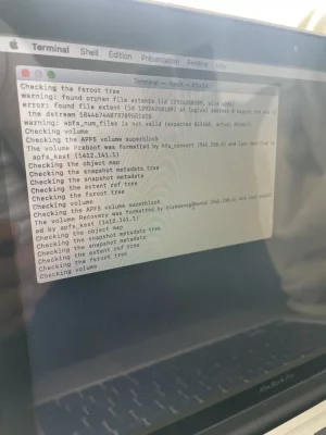

Ça ne fonctionne pas, le container est bien sur le disk2. Comment fait-on pour éditer les index ?

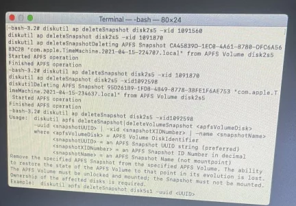

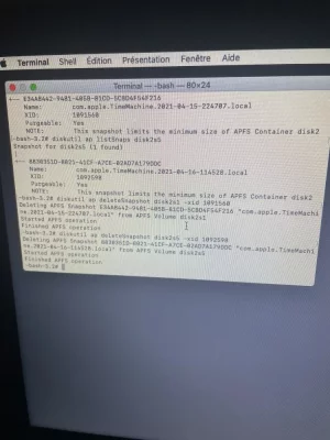

Passe alors les commandes :
diskutil ap deleteSnapshot disk2s5 -xid 1091560
diskutil ap deleteSnapshot disk2s5 -xid 1091870
diskutil ap deleteSnapshot disk2s5 -xid 1092598
diskutil ap deleteSnapshot disk2s5 -xid 1092891
  • as-tu obtenu un retour ?

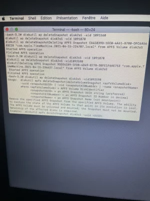

Voilà ce que ça fait :
    209,4 KB · Affichages: 139
    209,1 KB · Affichages: 133

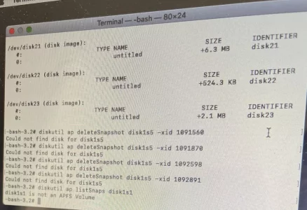

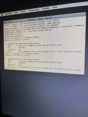

Je vois que tu as fait du ménage. On s'informe de l'état des lieux actuel.
- passe les 2 commandes (séparément) :​
diskutil ap listSnaps disk2s1
diskutil ap listSnaps disk2s5
  • qui liste les snapshots associés aux volumes : Données & Système
Poste les retour.

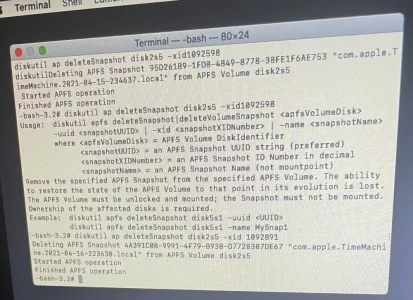

il reste 1 snapshot par volume. Passe les 2 commandes :
diskutil ap deleteSnapshot disk2s1 -xid 1091560
  • qui les suppriment
Poste les retours.
    148,8 KB · Affichages: 127
    134 KB · Affichages: 149

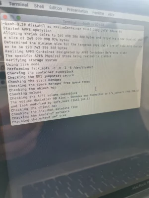

Parfait : il ne devrait plus y avoir de snapshot verrouillant le Conteneur en taille.
- donc passe la commande :​

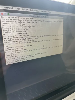

diskutil ap resizeContainer disk2 250g jhfs+ Clone 0b
  • qui réduit le Conteneur à 250 Go > et crée un volume Clone de 250 Go
    129,1 KB · Affichages: 141
    102,6 KB · Affichages: 114
    112,1 KB · Affichages: 142

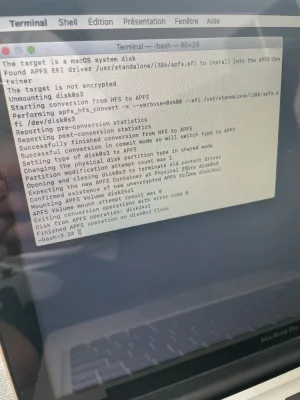

Hé ! hé ! opération réussie. Passe la commande complémentaire :
diskutil ap convert disk0s3
  • qui convertit Clone à l'apfs

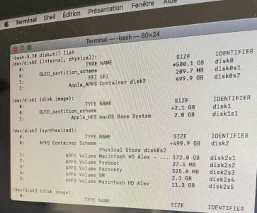

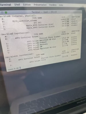

Ça marche. Passe une commande :
diskutil list internal
  • qui affiche la configuration interne seule
Poste le retour => qu'on puisse visualiser le résultat de la manœuvre.
