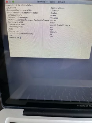

10.15 Catalina Impossible de réinstaller Mac OS
Voilà le résultat :
    126,4 KB · Affichages: 161

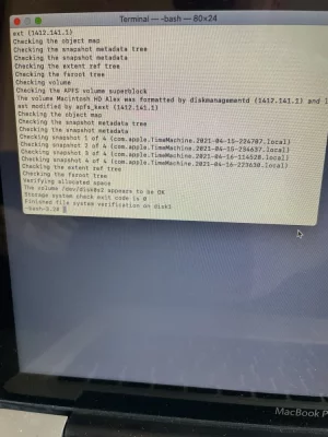

Tu as une distribution régulière de dossiers pour ce type de volume + un dossier macOS Install Data de réinstallation.

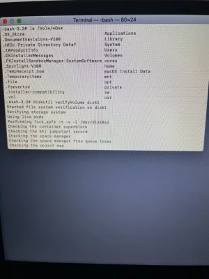

- passe encore la commande :​
diskutil verifyVolume disk1
  • qui vérifie l'apfs du Conteneur et de ses volumes

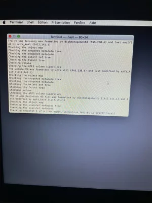

Ça me donne ça :
    154,9 KB · Affichages: 139

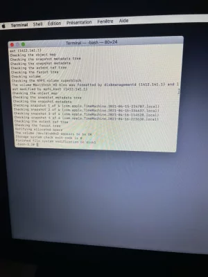

Tu n'as posté qu'une partie du tableau de la vérification (la fin).
- peux-tu repasser la commande et poster le retour en totalité depuis le début ?​

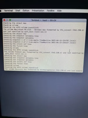

Le volume-Données se trouve associé à 2 snapshots datant du 15 avril. Le volume-Système quant à lui est associé à 4 snapshots : 2 équivalents en date à la paire de ceux du volume-Données + 2 datés du lendemain 16 avril.
- question : est-ce que le 15 avril (de mémoire) ton Mac fonctionnait normalement ?​
Alors tu peux envisager une réversion temporelle de la distribution apfs à la date du 15 avril - ce que permet un des snapshots.
- quitte le terminal. Dans la fenêtre des 4 Utilitaires macOS > lance l'option : "Récupérer une sauvegarde Time Machine" et choisis le volume Macintosh HD en destination de la récupération. Tu devrais alors voir affichés les 4 snapshots en source possible de récupération. Attention ! sélectionne exclusivement le snapshot le plus ancien : celui du 15 avril à 22H 47' et poursuis l'opération.​
Si ça fonctionne > une réversion temporelle de la distribution apfs à l'état du 15 avril devrait s'effectuer en moins d'1 minute > puis ton Mac sera redémarré sur l'OS restauré. Décris comment ça s'est passé et si tu as pu réouvrir ta session.

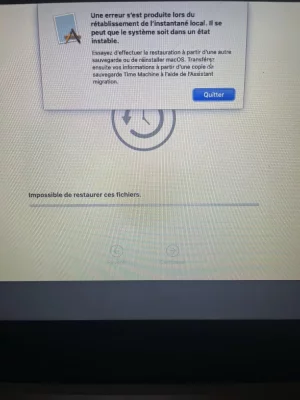

Ça ne fonctionne pas, voilà ce qui est affiché pendant la restauration.
    130,6 KB · Affichages: 154
Ce serait trop beau aussi si > quand a besoin des snapshots pour une réversion temporelle --> ils s'avéraient fonctionnels...

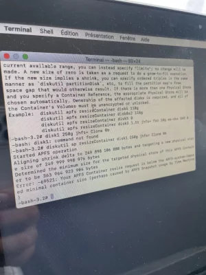

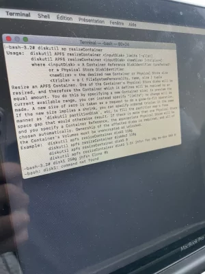

- plan B. Reviens à l'écran d'accueil de la session de secours. Tente la commande :​
diskutil ap resizeContainer disk1 250g jhfs+ Clone 0b
  • la commande essaie de réduire le Conteneur à une taille de 250 Go > de manière à créer un volume indépendant Clone de 250 Go. L'existence des snapshots étant susceptible > de par le verrouillage des blocs impliqué --> de faire avorter l'opération. Si c'est le cas => il faudra supprimer les snapshots pour débloquer le repartitionnement.

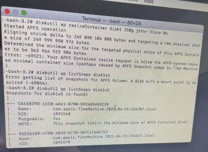

On va supprimer les snapshots un à un pour déverrouiller le Conteneur.

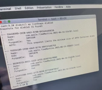

- passe les 2 commandes (l'une après l'autre) :​
diskutil ap listSnaps disk1s1
diskutil ap listSnaps disk1s5
  • qui listent les snapshots du volume-Données et du volume-Système
Poste les retours.
    217,4 KB · Affichages: 150
    226 KB · Affichages: 149

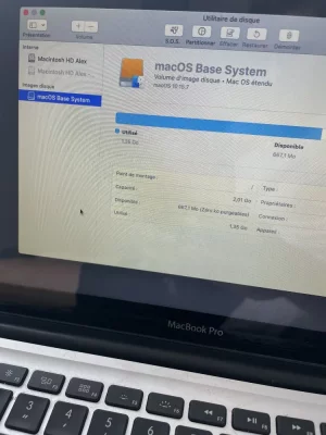

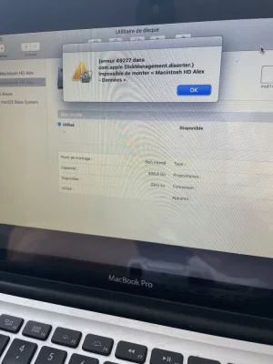

Le volume-Données n'a pas l'air monté (verrouillé par FileVault ?) -->
- quitte le terminal et lance l'Utilitaire de disque. Macintosh HD Alex - Données est-il affiché en noir (= monté) ou en grisé (= non monté) ?​
Sélectionne Macintosh HD Alex - Données grisé > bouton : "Monter" > ton mot-de-passe de session dans le panneau qui le demande --> Macintosh HD Alex - Données est-il libellé en noir = monté ?
Redémarre une fois (Menu  > Redémarrer) > et tiens aussitôt pressées les 2 touches ⌘R pour revenir dans la session de secours.
- relance l'Utilitaire de disque --> Macintosh HD Alex - Données est-il toujours démonté et inmontable ?​
Bon. Alors les affaires reprennent.
- vérifie par un :​
diskutil list
  • préalable => si le Conteneur est toujours disk1. Si oui (si disk2 => édite les index d'appareils à disk2s5) > passe les commandes :
diskutil ap deleteSnapshot disk1s5 -xid 1091560
diskutil ap deleteSnapshot disk1s5 -xid 1091870
diskutil ap deleteSnapshot disk1s5 -xid 1092598
diskutil ap deleteSnapshot disk1s5 -xid 1092891
  • qui suppriment les 4 snapshots associés au volume-Système
Cela fait > passe une commande :
  • pour vérifier si les snapshots du volume-Données ont été supprimés en synchronisme ou pas
