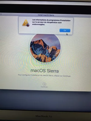

Écoute, je viens vers toi avec le plus grand désespoir ! Je dois vendre mon MacBook Air demain, du coup j'ai voulu réinitialiser celui-ci... sauf que maintenant, après avoir suivi le tutoriel apple, lorsque je veux réinitialiser iOS Sierra, il me dit que cela est impossible car les donnés du mac sont endommagés...
Du coup, je suis bloqué ! Quand j'essaye de le redémarrer en appuyant sur (Cmd+R) une planète qui tourne s'affiche suivi d'un chargement super long, si je redémarre simplement, soit il affiche une croix, soit il affiche une enveloppe avec un "?" à l'intérieur...
est-ce que tu pourrait m'aider stp ? Merci d'avance :)
le message d'erreur est le suivant : "Les informations du programme d'installation sur le serveur de récupération sont endommagées"
et voici le code (comme dans les commentaires précèdent), si cela peut aider... :

Bonjour Lucas
Les composants d'installation de Sierra présents sur le serveur Apple de récupération contiennent un certificat d'application périmé au 24 octobre 2019.
- quand tu es dans la session de secours permettant de réinstaller Sierra > lance le terminal > passe la commande :​
date 1020034019
  • qui recule l'horloge de l'OS de secours démarré au 20 octobre 2019 à 3H 40'. Note que dans la commande 0340 désigne l'heure à inscrire. Tu peux modifier uniquement des 4 chiffres > par exemple à 0512 pour indiquer 5H 12' ou 1028 pour indiquer 10H 28' (tu vois le topo) ?
La commande retourne la date inscrite. Inutile de la poster ici : si c'est bien le 20 Octobre 2019 à une heure quelconque => quitte le terminal et relance l'option : "Réinstaller macOS" => à destination de Macintosh HD.

YES !! Désolé pour la réponse tardive, mais ça a marché, et à merveille ! Merci beaucoup pour ta réponse :)
