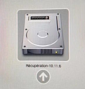

Le menu apple + barre de chargement (voir photo) fait comme si la 1ère installation interrompue en cours se poursuivait...

Clef bootable re générée avec cette fois ci High Sierra dessus. Lorsque j'essaie de démarrer dessus en pressant ALT je n'obtiens que cette possibilité comme disque de démarrage..

Toutes les méthodes de démarrage conduisent à la page à 4choix principaux. La seule différence est que le point de montage n’est pas le même. Par contre la clé n’a pas la même couleur d’icône et porte son nom. Je ne pense pas que tu aies appelé ta clé Récupération..... qui est ElCapitan

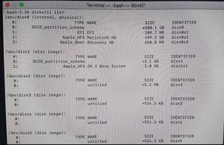

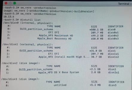

Passe aussi
diskutil list
En effet ma clef avec High Sierra dessus s'appelle "MyVolume". La demande de version renvoie "10.13.6" ; high sierra donc.
Quant à la liste des disques voir photo ci dessous.
Merci à vous

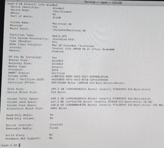

Passe
diskutil info disk0s2
Qui donne les informations sur le volume principal
Ton volume est en bon état apparent. Il n’a aucune donnée... est ce que tu confirmes ?

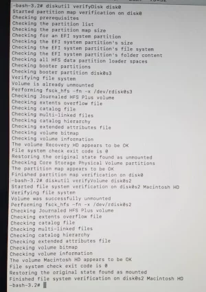

On peut également vérifier le disque et le volume
diskutil verifyDisk disk0
Et
diskutil verifyVolume disk0s2
Après on pourra s’il est vraiment vide le reformater, au cas où ?
Voilà le résultat des deux commandes :
Le résultat semble ok. Oui je confirme qu'il n'y a aucune donnée on peut reformater ! J'ai pourtant déjà essayé de le faire sans succès (au travers de l'utilitaire de disk sur le Macintosh HD). Mais re essayons !

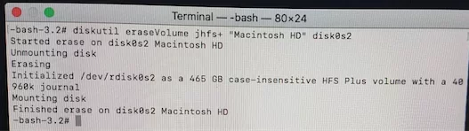

Tu peux passer
diskutil eraseVolume jhfs+ "Macintosh HD" disk0s2
Postes le retour

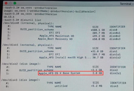

@Locke t’a répondu. Je pense que tu es démarré dessus, ton disque externe ne fonctionne pas.
Tu peux essayer de redémarrer sans clé et de repasser
diskutil list
Locke merci de ton retour. En effet mais si sa présence est normale comment se fait-il qu'elle n'était pas visible lors de ma 1ère installation ? Peut-être un OS trop ancien pour lequel il n'y avait pas de partition de récupération était installé sur l'iMac ; je ne saurai plus dire quel OS exactement
Oyapoque voilà le retour, tout s'est bien passé :
Le formatage s’est fait sans souci. Tentes une re installation.

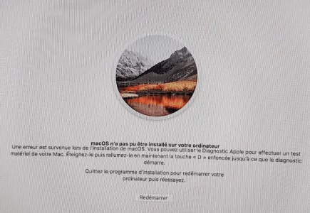

Bon désolé de l'absence de retour j'ai fait une pause cet après-midi suite à mes multiples échecs.. suite au formatage du disk, j'ai essayé de "Réinstaller MacOs" High Sierra par wifi. La démarche a fonctionné, s'est lancée sans besoin d'identification Apple Store après avoir sélectionné le bon disque dur. Et finalement après une longue période d'installation erreur et capture suivant.
Suite à quoi j'ai pu sur ce même menu (avec la même clef bootable High Sierra que ci dessus) sélectionner le disque de démarrage "Clef USB bootable High Sierra". J'ai sélectionné ce disque de démarrage mais échec de nouveau suite à l'installation.
Lorsque je démarre j'ai de nouveau l'installation qui se lance et je termine sur la page à 4 choix principaux.. Voici le statut des disques :
