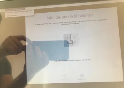

Alors après avoir fait cmd alt R j'ai bien eu le démarrage par internet, ensuite j'ai eu le logo Apple avec une barre de chargement qui n'est pas allé jusqu'au bout et ensuite ce message :
Souhaites-tu effacer le disque et réinstaller Catalina de manière propre (aucune donnée antérieure préservée) ?
- c'est ce qui t'est proposé comme option ici.​

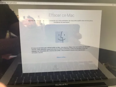

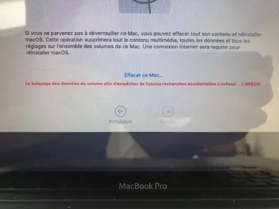

Bon... Je perds espoir... Une petite voix dans ma tête commence à me dire : "Pourquoi toi ? Pourquoi tu as toujours les trucs louches ?"MBP_Sof_raté.webp
Il y a un échec d'effacement régulier du disque > qui semble signaler un problème matériel.
- ton Mac est-il un MacBook Pro 13" de mi-2012 ?​
Ce Mac (MBP 13" mi-2012) a un talon d'Achille qui est la nappe SATA (câble plat type ruban qui relie le disque à la carte mère et assure l'alimentation et le transfert des données au processeur). Le nombre de cas sur les forums de nappe SATA défaillante avec ce Mac est impressionnant. Le remplacement du HDD d'usine par un SDD précipite la défaillance de cette nappe fragile.
- il conviendrait que tu sortes le SSD du Mac et que tu le branches en USB externe (via un câble SATA <=> USB ou un boîtier SATA <=> USB). Afin de tester si dans cette postition le disque est effaçable et réinstallable. Si même avant cela son volume ne serait pas démarrable. Si oui => nappe SATA défaillante à changer. Si non => disque ayant un problème.​
