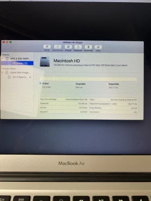

Bonjour Badenjunior
En effet : si la nappe SATA est le seul problème => alors après changement le volume du SSD devrait être disponible au démarrage.
- ou encore : si ton Mac est compatible Catalina => tu peux effectuer le démarrage par internet qui télécharge en RAM un OS de secours Catalina --> et à partir de là réinstaller cet OS par toir-même.​
Donc tu n'as pas besoin de payer pour une réinstallation de Catalina. Mais même : ne peux-tu pas commander une nappe chez MacWay et la changer toi-même ?
@macomaniac Merci pour ton aide, ça ne fonctionne pas avec le disque dur interne apres plusieurs essais mais ça fonctionne sur le disque externe alors je vais laisser comme ça
Merci encore
Le disque interne doit être défaillant --> tu n'envisages pas de le changer ou de le faire changer ?

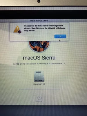

je publie ce message car j'ai voulu remettre mon ordinateur à "neuf" car j'avais des pages intempestives qui s'ouvraient en premier plan sur mon ordinateur et ne pouvais plus travailler correctement dessus.
Seulement, je n'arrive pas à réinstaller macOS sierra. L'ordinateur me dit que c'est impossible car il a déjà été téléchargé trop de fois.
Je ne m'en sors pas.
Merci aux personnes qui vont pouvoir m'aider.
Ce devait être lié avec des adwares/malwares. Par défaut, tu aurais pu utiliser Malwarebytes pour faire le ménage et installer un bloqueur de PUBS dans tes navigateurs.
Allons bon, et où as-tu tenté ce téléchargement ? Sinon, dans ma signature tu as un lien officiel de téléchargement en provenance des serveurs d'Apple. Est-ce que tu y arrives ?
Merci à vous de me répondre si rapidement :)
Je ne m’y connais pas trop en Mac ‍♀. J’ai pris ça car on me l’a conseillé en magasin pour justement éviter les problèmes que je rencontrais avec d’autres ordinateurs.
J’ai tenté le téléchargement à partir de ce que me propose l’ordi.

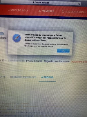

Je viens de me rendre sur votre signature et en voulant télécharger macOS Sierra maintenant cela me dit que l’espace disque est insuffisant.. pourtant j’ai l’impression que tout a été effacé dans l’utilitaire de disque ‍♀

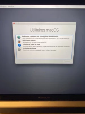

Bonsoir sosana
Si tu démarres (ou redémarres) les 2 touches ⌘R (cmd R) tenues pressées = démarrage sur l'OS de secours du disque -->
- est-ce que tu obtiens après un temps de chargement un écran affichant une fenêtre de 4 Utilitaires macOS (= écran de la session de secours) ?​

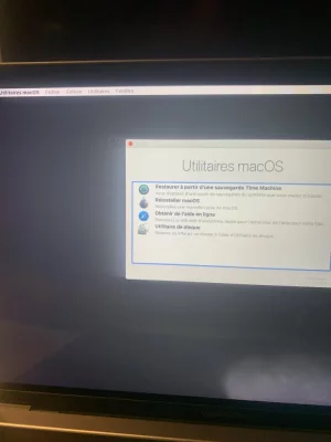

Après avoir restauré mon Mac et réinstallé la dernière version de Catalina, il se trouve que désormais quand je démarre mon Mac je tombe sur l’utilitaire sans rien avoir demandé (alors que Catalina est bien installé). Impossible de démarrer sur le système, il se démarre automatiquement sur l’utilitaire.
Comment faire ?

Je le vois je clique dessus et c’est toujours l’utilitaire qui se lance et pas le système
Et si tu utilises l'option : Redémarrer du Menu  > en tenant aussitôt pressée la touche "alt" pour obtenir l'écran de choix du volume de démarrage -->
- en choisissant le volume de démarrage Macintosh HD (si affiché) => qu'est-ce qui se passe ?​

La même chose, c’est l’utilitaire qui se lance malgré le fait que j’ai suivi vos étapes. J’ai bien sélectionné mon seul disque dur ou est installé Catalina

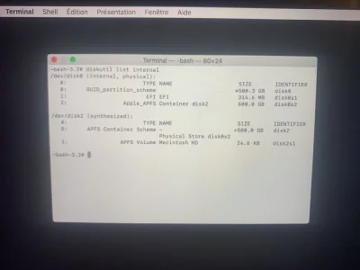

D'accord. Je te suppose donc dans la session de secours de Catalina (écran aux 4 Utilitaires macOS). Voici comment tu vas pouvoir fournir ici les informations de base (tuto) -->
- va à la barre de menus supérieure de l'écran > menu : Utilitaires > sous-menu : Terminal.​
Dans la fenêtre ouverte > saisis la commande informative (ce qui est inscrit sous Bloc de code) :
diskutil list internal
  • tu vas voir s'afficher la configuration du disque interne seule
  • en bas de cette page des forums MacGé => utilise le menu ...▾ (à droite du smiley souriant) dans la barre de menus au-dessus du champ de saisie d'un message > sous-menu : </> Bloc de code => tu fais ton coller dans la fenêtre de code et Continuer.
Note 1 : si tu ne peux pas poster via le Safari de la session de secours (ça arrive) --> poste une photo du tableau comme tu as déjà fait.
Dans le Conteneur apfs (indexé disk2) > il n'y a qu'un volume Macintosh HD vide (24 Ko) qui normalement devrait héberger le Système. Et aucun des 4 autres volumes attendus : un volume Macintosh HD - Données dédié aux variables de l'OS et aux données d'utilisateur > et 3 volumes auxilaires : Preboot (prédémarrage) > Recovery (secours) > VM = Virtual Memory (archivage de la RAM). Bref : le Conteneur apfs n'héberge pas une distribution démarrable valide.
- quand le Mac démarre en mode secours > comme il n'y a pas de volume de secours local (sur le disque) => tu as bien un globe terrestre (= démarrage par internet téléchargeant en RAM un OS de secours) ? - c'est bien Catalina qui est proposé à l'installation par l'option : "Réinstaller macOS" ? - si oui : quelle sont la date et l'année de ton Mac ?​

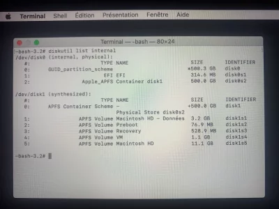

Excuse-moi, je me suis trompée au moment de l’envoi. J’avais restauré mon disque dur donc aucun OS dedans. Je vous renvoie avec Catalina à l’intérieur
Voilà avec Catalina installé sur macintosh HD :
Bonsoir sosana

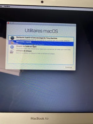

Bonjour
Oui j’ai cette fenêtre qui s’affiche :
@ Alex
Passe (l'une après l'autre) les 3 commandes :
diskutil mount disk1s2
bless --info /Vol*/Preboot
nvram efi-boot-device
  • la 1ère monte le volume de prédémarrage Preboot > qui recèle le chemin de démarrage actuel de la distribution Catalina du Conteneur apfs
  • la 2è lit le chemin de démarrage hébergé dans Preboot
  • la 3è lit l'option de démarrage automatique pour l'EFI (programme de boot primaire du Mac) > associé à la variable efi-boot-device de la NVRAM
Poste les retours des commandes => que je me rende compte de ce qui est programmé au démarrage.
