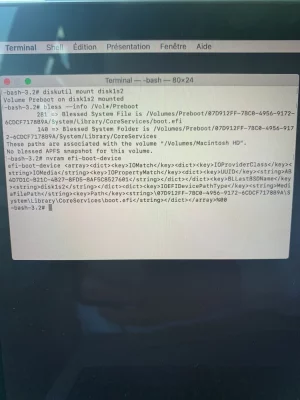

Analyse -->
- la variable efi-boot-device en NVRAM a pour valeur associée le chemin de démarrage automatique de l'EFI. La syntaxe de ce chemin est assez abstruse > mais on peut en isoler cette désignation : <string>disk1s2</string> qui pointe bien au volume Preboot du Conteneur apfs > et dans ce volume Preboot => assume un chemin de démarrage pointant dans le volume-Système Macintosh HD désigné par son UUID de volume = 07D912FF-7BC0-4956-9172-6CDCF71899A => au démarreur boot.efi du Système.​
- ce dernier chemin imputé de la part de la NVRAM dans Preboot => est bien celui qui est actuellement lu isolément dans ce même volume Preboot
En résumé : la programmation de démarrage est canonique et l'EFI devrait logiquement suivre ce chemin de démarrage la conduisant à exécuter dans Macintosh HD le démarreur boot.efi du Système. Or > en infraction à ce déterminisme logique => l'EFI démarre automatiquement l'OS de secours recelé dans le volume Recovery du Conteneur.

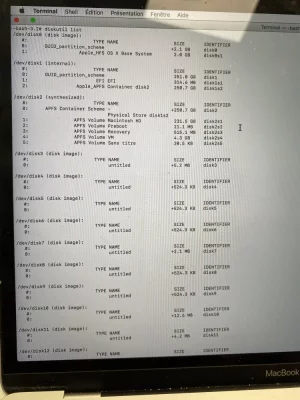

Voici ce que je trouve avec la manipulation :
je n’ai pas pu le faire via Safari
Je vois que le volume de démarrage Macintosh HD est en format apfs. Il est flanqué de ses 3 volumes auxiliaires dans le Conteneur apfs. Il y a en plus un volume sans usage : Sans titre (vide).
- Macintosh HD a 231,5 Go d'occupation. Avec 4,8 Go d'occupation des autres volumes => cela fait donc 236,3 Go d'occupation totale d'un Conteneur de 250,7 Go de capacité. Il ne reste alors que 14,4 Go d'espace libre. C'est peu.​
- le volume de l'OS de secours est intitulé OS X Base System (intitulé qui vire à : macOS Base System à partir de Mojave inclus). Comme l'OS est installé en format apfs > ce qui commence avec High Sierra sur SSD => il est aisé de conclure que l'OS actuellement installé est High Sierra.​

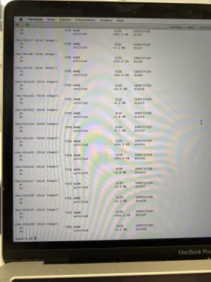

je pense que j'ai un souci vous avez peut etre une solution donc je me permet d'ecrire ici.
j'ai suivi vos instructions pour essayer d'avoir un copier/coller de diskutil list dans terminal mais je n'y parviens pas car une erreur me permet pas d'avoir obtenir de l'aide en ligne...
comment faire pour vous faire parvenir une capture?
dom
Bonjour dtappy
Poste alors une photo du tableau des disques affiché dans la fenêtre du terminal (tu as un bouton orange en bas de cette page : "Publier votre réponse" pour cela).
- note : tu peux étirer verticalement la fenêtre du terminal => pour afficher tout le tableau. Mais c'est la partie haute de ce tableau qui est intéressante : elle montre la configuration du disque interne > le reste n'affichant que de petites images-disques créées en RAM en auxiliaires d'une démarrage de secours.​
