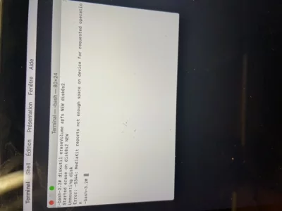

Lance le Terminal et passe la commande :
diskutil eraseVolume apfs NEW disk0s2
  • la commande reformate le volume NEW en apfs

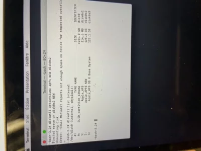

Passe la commande :
diskutil list internal
  • qui affiche la configuration du disque interne seule
Poste le retour. Il est possible que le disque interne ne soit pas disk0 actuellement.
Ah ! je vois : la partition1 qui devrait être une partition de type EFI => est actuellement de type Apple_HFS. Elle a été corrompue. Une partition EFI valide est requise pour l'installation d'un OS - notamment Catalina. faut réinitialiser le disque.

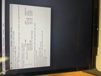

- passe la commande :​
diskutil eraseDisk apfs "Macintosh HD" gpt disk0
  • (respecte les espaces ; "Macintosh HD" avec les "") la commande remet une table GPT > un format apfs > un volume Macintosh HD
Parfait -->
- quitte le Terminal. Dans la fenêtre des 4 Utilitaires macOS > lance l'option : "Réinstaller macOS" => et choisis Macintosh HD comme destination lorsque cela te sera proposé.​
=> tu n'auras qu'à dire comment ça s'est passé.

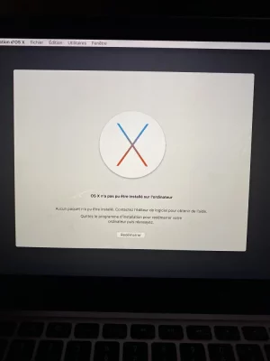

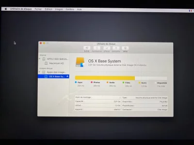

Bonjour, je me permets de poster ma requête ici car j'ai lu les réponses proposées plus haut mais aucune des manips n'a fonctionné sur mon ordinateur.
Suite à l'acquisition d'un MBP M1, j'ai décidé de me séparer de mon MBP 13" mi-2015 (A1502) sous BigSur 11.1 et donc de le formater et d'y réinstaller MacOS.
Cependant j'ai du faire une mauvaise manip et il m'est maintenant impossible de réinstaller MacOS, un message d'erreur s'affiche. Cela fait maintenant plusieurs jours que je bloque donc je viens vous demander de l'aide :)
Je vous joint les photos de mes différentes difficultés pour aider :)
Merci d'avance !

Bonsoir thoms
El Capitan est l'OS d'usine de ton Mac. Est-ce que tu ne préférerais pas réinstaller Big Sur (le plus récent OS public) ?
