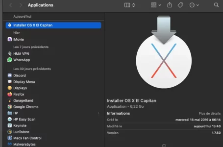

- tu vas obtenir une image-disque : InstallMacOSX.dmg. Fais un double-clic dessus pour monter le volume : InstallMacOSX. Entres-y > fais un double-clic sur le paquet d'installation recelé : InstallMacOSX.pkg > et choisis le volume démarré de l'OS comme destination d'installation. Attention ! il ne s'agit en aucun cas d'une installation de l'OS El Capitan (impossible) > mais d'une installation ... d'un installateur : Installer OS X El Capitan (6,2 Go) dans les Applications.​
Confirme si tu récupères bien l'installateur à cette localisation.
Je reviens vers toi quand le téléchargement est terminé... Pas de fibre chez moi... :(
J'y suis :

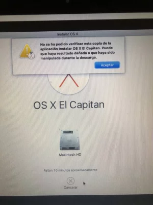

Dans les 4 utilitaires, je choisi "installer OS X" ... En cours d'installation, j'ai un message d'erreur :
"cette copie de "installer mac OS X El Capitan" ne peut être vérifiée. Elle est peut être abimée ou manipulée pendant le téléchargement"
J'ai eu le message en espagnol (ordi de mon épouse qui parle espagnol, donc en espagnol)

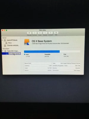

-bash-3.2# diskutil list

Quand tu démarres via ⌘R sur l'OS de secours du disque => quel est l'OS proposé à la réinstallation par l'option : "Réinstaller macOS" ?
Je parlais de l'écran d'accueil que tu as > affichant 4 Utilitaires macOS ou OS X. Il suffit que tu quittes l'Utilitaire de disque pour le voir réaffiché.
- parmi ces 4 Utilitaires macOS > tu en as un intitulé : "Réinstaller macOS" (ou Réinstallation OS X). Quel est le nom de l'OS proposé à la réinstallation par cette option ?​
