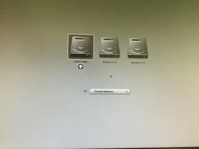

Tu avais bien un : Récupération 10.13.6 affiché à l'écran obtenu via "alt" ? - c'est le démarrage dessus qui coince ?
Éteins ton Mac de force (pression continue sur le bouton d'alimentation). Puis rallume-le > la touche "alt" pressée pour récupérer l'écran de choix du volume de démarrage.
- rechoisis : Récupération 10.13.6 et démarre dessus. Tu n'as qu'à dire si ça coince encore.​

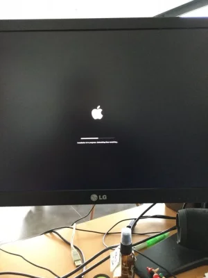

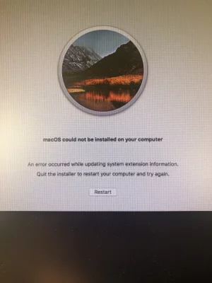

Je vois que tu as ouvert la session de secours High Sierra. Mais que l'installation a planté.
- passe la commande :​
diskutil list
  • et poste le (haut du) tableau des disques => qu'on voie le disque interne.

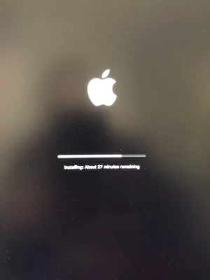

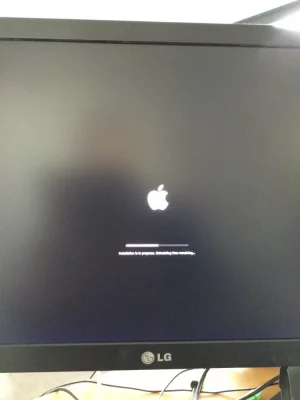

Puisque l'installation s'effectue => pourquoi t'en priver ? - laisse faire et gageons que tu pourras à la fin créer un compte d'utilisateur et ouvrir sa session.
-oui, j’ai laissé tourner, réussi à créer un compte et y logger mon iCloud et tout paramétrer en français Belge () et lancer 3 Maj assez longues à installer (47 min pour celle-ci) mais ça va d’aller !
