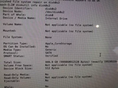

J'en appelle à ton aide. Lors de formatage de mon iMac (fin 2012, avec fusion drive), j'ai probablement fait une erreur en tentant de formater ma machine. Du coup, il m'est impossible de réinstaller un système valide.
Je tente via la commande Maj+Opt+CMD+R, l'utilitaire de disque m'indique un Internal Drive, mais lorsque je tente de faire une nouvelle install, mon disque n'est pas reconnu.
Je poste les deux commandes diskutil. Il semblerait que disk0s2 ne soit pas reconnu comme un système de fichier et que l'OS ne puisse pas être installé.
Que puis-je faire ?

Bonjour grandtom
Je vois bien 2 disques internes (SSD 121 Go et HDD 1 To) > avec une partition principale chacun de type : "Apple_CoreStorage" > et une partition secondaire servant de booter. Ce qui a l'air d'un dispositif Fusion Drive de type CoreStorage.
- mais je ne vois pas de Logical Volume : espace-disque virtuel exporté depuis les 2 partitions > porteur d'un volume classique en format jhfs+. Présent mais non affiché (tableau tronqué) ? Inexistant (CoreStorage décapité) ?​

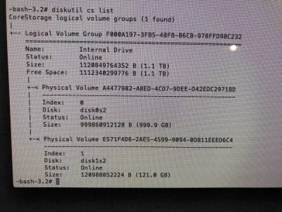

Passe la commande :
diskutil cs list
  • qui affiche un tableau détaillé du CoreStorage
Poste le retour => on saura ce qu'il en est.
Hé ! hé ! --> structure CoreStorage de base (Conteneur Logical Volume Group important 2 magasins de stockage primaire Physical Volumes) > décapitée de sa superstructure exportée (Logical Volume Family de pilotage et Logical Volume portant le volume standard terminal).
- bon. Sélectionne et copie dans le tableau du terminal --> l'UUID du Logical Volume Group (Conteneur) en haut = F000A197-3FB5-48FB-B6CB-978FFD98C232. Cela fait > passe après -bash-3.2# la commande :​
diskutil cs createLV F000A197-3FB5-48FB-B6CB-978FFD98C232 jhfs+ "Macintosh HD" 100%
  • tu t'y prends ainsi : tu saisis d'abord à la main -->
  • tu sautes 1 espace > tu colles l'UUID : F000A197-3FB5-48FB-B6CB-978FFD98C232 => ce qui donne -->
  • tu sautes encore 1 espace > et tu termines à la main avec :
  • ce qui te donne la commande complète que tu exécutes. La commande reconstruit la superstructure logique du CoreStorage => ce qui va exporter un Logical Volume (espace disque virtuel) > portant un volume Macintosh HD de format jhfs+ standard
Excellent, la commande a permis de créer le disque Macintosh HD et celui-ci est désormais détecté lors d'une tentative d'installation. Je la tente immédiatement.
Tu es un dieu :) Merci beaucoup macomaniac.
Content pour toi !
- j'espère que les ressources de réinstallation soient bien présentes sur le serveur apple de récupération.​

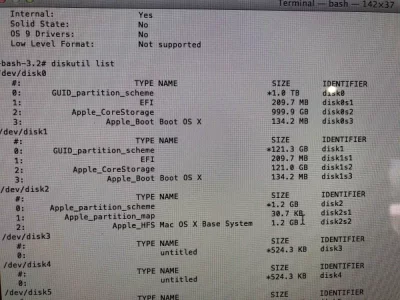

J'essaye de démarrer un MacBook Pro fin 2011 avec le recovery mode, mais je ne trouve pas de disque de démarrage.
Comment puis-je faire, ceci d'avance pour votre aide
Je vais essayer d'être plus précis dans l'espoir d'avoir une aide.
Je viens de lancer le démarrage avec la commande cmd+outils+R (démarrage par internet).
Je vais taper dans le terminal diskutil list et poster ce que j'ai :
Bonjour Tommick
On voit bien le disque interne disk0 > avec son volume Macintosh HD.
- et le volume de l'OS de secours démarré intitulé : Mac OS X Base System. Il ne peut s'agit que de l'OS de secours d'usine du Mac > téléchargé en RAM par internet via le serveur Apple de récupération. L'intitulé spécifique : Mac OS X Base System n'est partagé que par 2 volumes de secours d'OS : celui de Lion (10.7) et celui de Mountain Lion (10.8). S'il s'agit de Lion => ses composants de réinstallation ne sont plus disponibles sur le serveur Apple de récupération.​
Confirmes-tu > pour un Mac de 2011 => que l'OS proposé à la réinstallation par l'option : "Réinstaller Mac OS X" = Lion ?
Bonjour, merci pour la réponse,
Et je confirme le MacOS X Lion 10.7 :
Mais lorsque que je continue, il y a le message en photo qui apparaît (en espagnol...) qui dit que "le téléchargement des composants additionnel nécessaires pour installer Mac OS X n'est pas possible"
Je suppose qu'il faut que je créée un programme d'installation par support externe partir du OS X El Capitan qui doit être le plus ancien disponible... (je suis en train de le télécharger sur mon autre mac)
En effet : c'est exactement ce qu'il te faut faire. Créer une clé d'installation démarrable d'El Capitan avec ton autre Mac.
- de quelle année est ton autre Mac ? --> pour savoir s'il est compatible avec El Capitan.​
